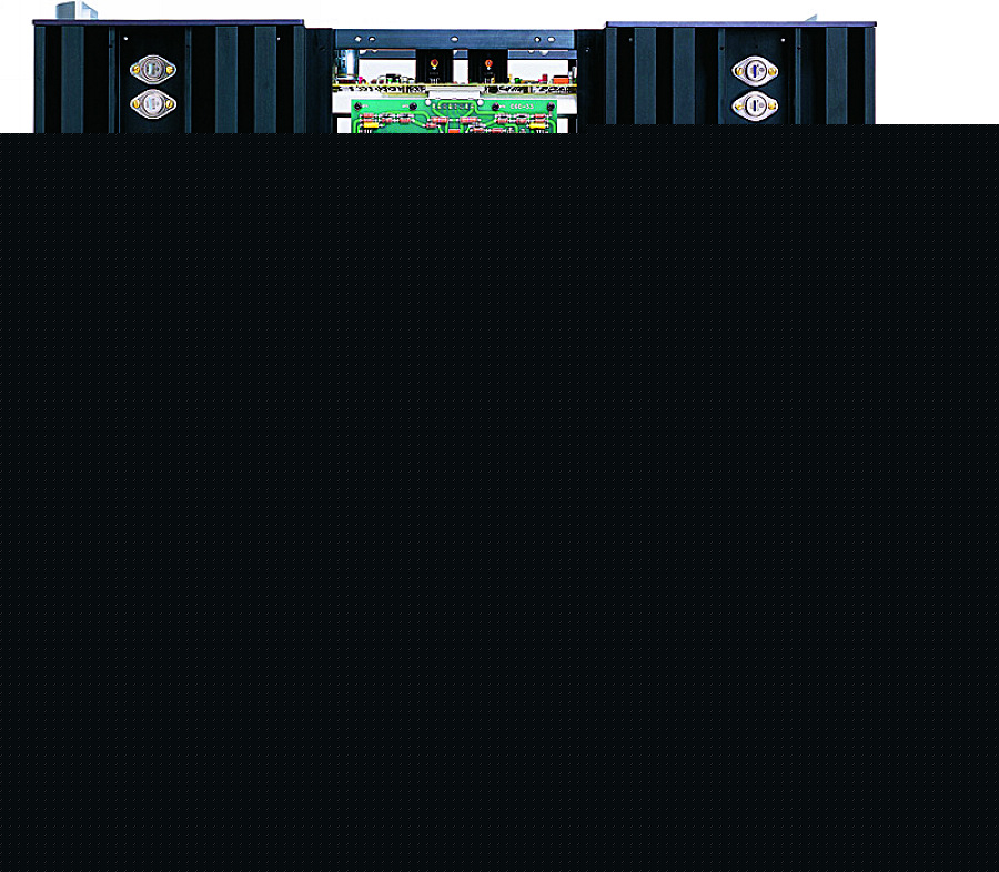

(1)桌面功放
    桌面功放是一个方兴未艾的品种,特别适合听音空间有限,组建小型音响系统时采用。通常都采用前置或后置dianyuan电源,用散热器将变压器与PCB隔开的布局。个人以为,配合长轴控制电位器或电子音量控制,前置dianyuan电源的布局更加合理,见图1。

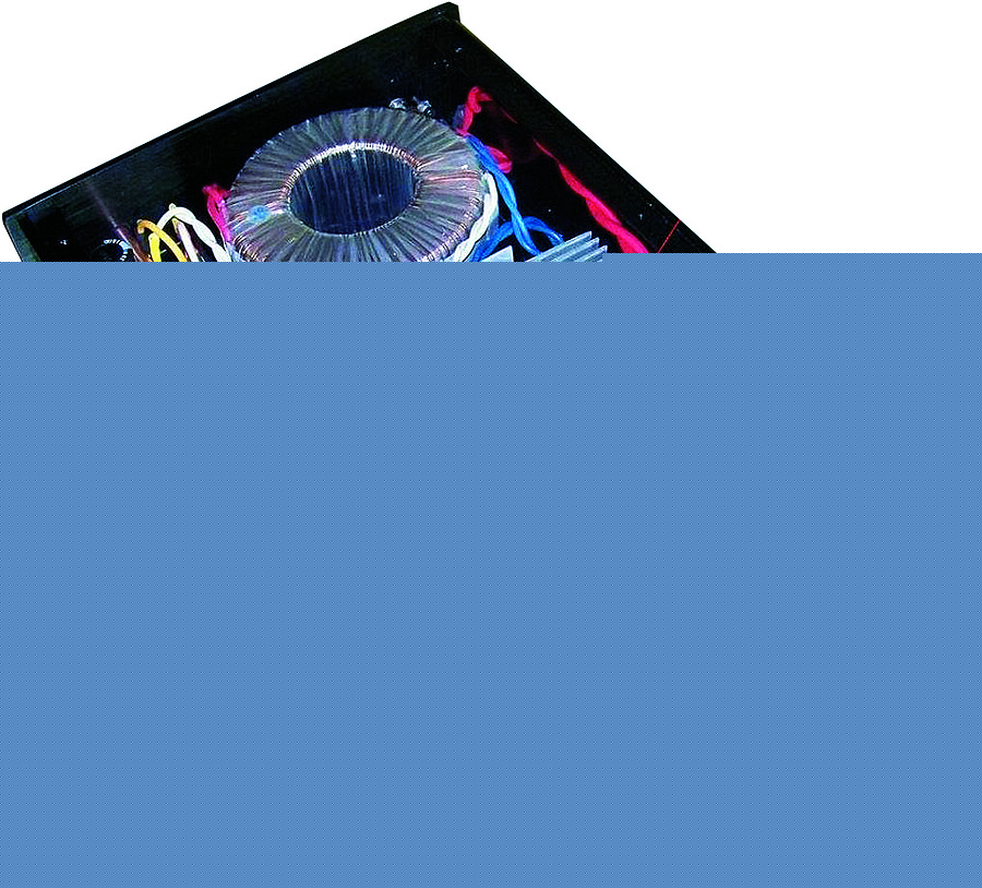

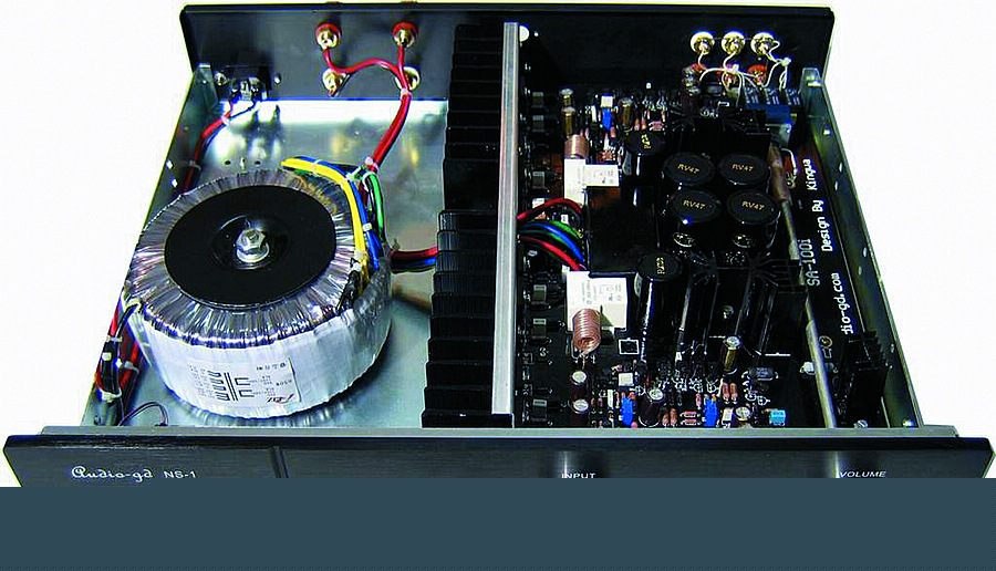

(2)传统台式功放

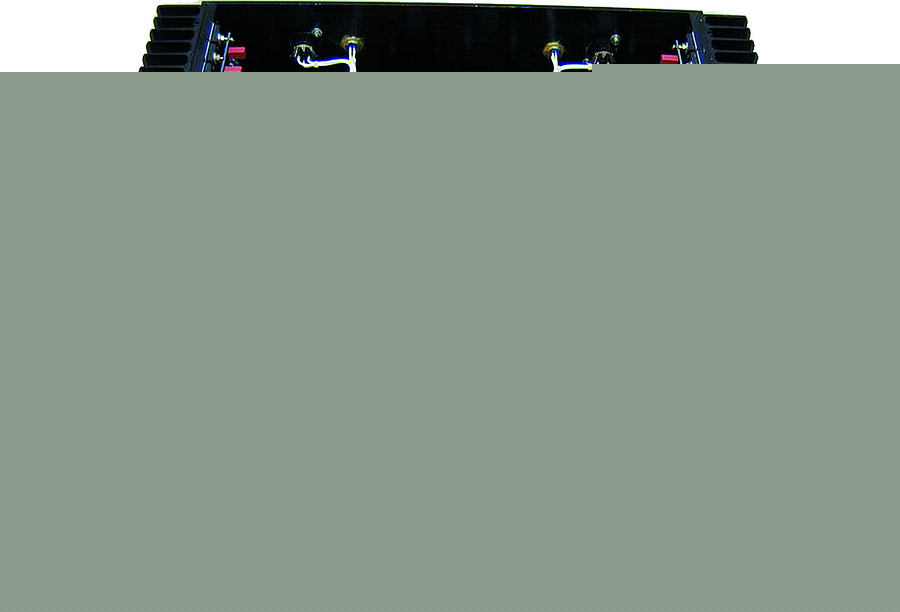

    这种布局最为常见,主要分内置散热与两侧外置散热两种结构。值得一提的是如果采用内置散热,机箱顶板和底板对应散热器翼片的空隙的位置一定要开散热孔,以利空气的流通。内置散热结构多见于合并机,通常依次摆放变压器、散热器、PCB,利用散热器充当屏蔽,减少dianyuan电源变压器的干扰。通常利用拉索开关或继电器进入输入切换,配合长轴电位器或电子音量控制来缩短信号路径。两侧外置散热的结构多见于纯后级,通常从内到外依次布置dianyuan电源、PCB和散热器,也有个别的会有所变化,内置散热结构见图2。两侧外置散热结构见图3。

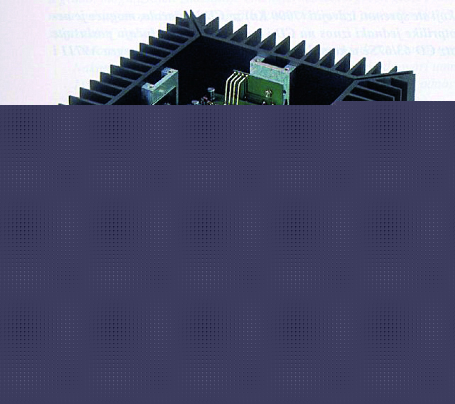

(3)立式功放
    这个属于一种异形设计。通常用在对占地面积有要求的场所,有些Hi-End机型偏好这种布局设计。这种布局彰显个性,散热良好,便于分层布置功能模块。但机箱结构件较复杂,连线和装配也都比较复杂,其散热器通常外置两侧,见图4。

    特别需要提出的是,由于在业余条件下自己进行五金加工难度较大,通常烧友都采用购买成品机箱后稍加改造的方式来进行制作。市售的机箱有一个普遍的问题,即为了美观而把面板做得很厚,通常都在5mm以上,不少作品甚至达到10mm,明显是强度过剩;而对于面积最大,真正需要受力的底板和顶板的材质却不讲究。实际上底板和顶板的强度是很重要的,特别是通常作为整个器材基座的底板。如果用料太薄,在放置变压器等重量级元件后就会发生明显变形,这样不仅影响装配,还可能使安置其上的PCB发生变形产生【故障】隐患。轻薄的大面积板材还可能在大音量下产生明显的振动,产生一系列的干扰,所以在机箱的选择上要特别注意整体的强度是否达标。
    无论采用哪种布局结构,都应该使变压器与PCB保持一定的距离,通常用散热器将PCB与dianyuan电源变压器部分隔离,并使小信号线与dianyuan电源部分尽可能远,以最大限度地降低干扰。在接地时要注意一点接地与就近接地相结合,使线路尽量短,信号的回路面积尽可能小,这样可提高信噪比,提高稳定性。12友情提醒,本文章来自互联网收集,欢迎你到论坛技术交流请点击这里www.jdwx.cn 12 / 2 页下一页
