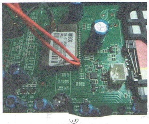

        接下来将USB转TTL刷机小板与QW200模块的20、21脚相连(若是四边引脚模块,则跟37、38脚相连),如图3所示。
        由于QW200的20、21脚(或37、38脚)原本用于与主芯片通信,为了防止信号干扰,在刷串号操作时,应给定位模块单独供电,如图4所示。

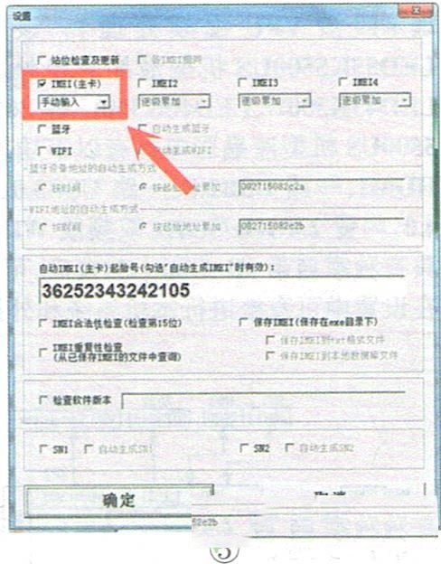

        具体操作时,可将手机充电器输出的5V电压经过一只二极管降压后送到模块VBAT引脚上。打开从网上下载的WriteIMEI.exe文件,选择正确的端口号,同时在设置里勾选"IMEI主卡”并选择“手动输入”,如图5所示。返回软件主界面,输入先前记录的15位串口号,点"写入”按钮后马上给模块供电,稍等片刻后软件提示"PASSs"字样,如图6所示,代表新的串号已经成功写入模块。
