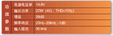

    一个偶然的机会从朋友那里得到一块原装的飞利浦功放集成块TDA1554Q。此集成块是用于四声道的功放,在每声道2Ω的负载下可以产生4×11W的功率,用BTL接法可以达到2×22W(4Ω),具有很高的保真度,很适合用于功率要求不高的场合,于是就决定制作收到其他维修同行的一台用于电脑放音的小型功放。这款小型功放的电路非常简单(图1),先将集成块的第9、15脚(空脚)齐根折断,再将其他引脚向文字面折弯约90°角,并错开一定位置,这样可方便零件的焊。
600)makesmallpic(this,600,1800);" border=0>
在实际的电路中,我在两个声道的输入端各串入了一个1kΩ的电阻,其原因是在之前的实验中发现,如果没有该电阻,在用输入电位器调整时会影响输出的电位。输入电容采用1μF可以得到更好的低频。由于此集成块有静噪功能,但在实际中一般都是直接关闭dianyuan电源的,所以就将第14脚直接接在dianyuan电源上。
输入电位器也是使用进口的ALPS( 20kΩ)品牌。此功放的两声道一致性好、无噪声,特别是体积小,很适合用于制作小型功放。我使用的散热器是CPU上专用的,将其对半锯开(图2),经使用证明,在最大功率输出下连续工作半小时散热器表面也不超过60℃。
此功放使用的大部分元器件都来自拆机件,在制作中最好使用稳压电路,这样对提高dianyuan电源素质及信噪比有很大帮助。由于此集成电路从dianyuan电源所汲取的电流不算大,稳压调整管一般有4A以上就可以。此集成电路是单dianyuan电源供电,因此dianyuan电源制作更为简单(图3)。使用了一只50W的高效率美国R形变压器(外皮及铁架已经拆除),双13V输出电压,用一个高速半桥做整流,3300μF/50V的电容滤波,再经由C945及C3039组成的稳压电路,输出不到15V的稳定电压提供给集成块。
