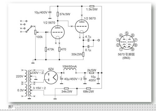

    笔者用美国5670(国产管为6N3)双三极电子管制作了收到其他维修同行的一台缓冲胆前级,因其音效出色,加之电路简单,制作调试容易,适用范围宽广,胆石后级皆宜。
电路原理如图1所示(只画出一个声道,另一声道相同)。从原理图可以看出,该机有四大特点:①第一级采用了共阴纯A类放大。现在的模拟放大器工作状态大体分为三类:即A类(甲类)、B类(乙类)和AB类(甲乙类),一般所说的放大器工作状态大都是指末级功放管的工作状态,对前级放大管的工作状态很少有人提及。这里需要说明的是,前级放大管的工作状态相对于末级更为重要,这一点相信不会有人提出异议,之所以有“前级出声,后级出力”之说,我想道理就在于此。同时,这一级的阴极取消了旁路电容,即本级的电流负反馈形成,因而该级增益高、动态大、频响宽、胆味浓。②第一级到第二级采用了直接耦合方式。这是因为如果级间用电容耦合时,容抗的存在会导致音频信号的相移,从而产生相位失真。音乐信号是由多谐波组合而成,如果不同的谐波产生各自不同的位移,这些谐波重新组合起来就会与原来的波形大不相同,从而产生失真。取消耦合电容后,级间电容引起的相位失真荡然无存,同时也展宽了频带。因此,放大器的音质变得更清澄透明、细腻圆滑、层次分明、非常耐听,省去了一只价格较高的耦合电容,也节省了开支,同时也使电路进一步得到简化。③第二级放大设计为阴极跟随器电路(也叫缓冲电路)。阴极输出电路起源于20世纪40年代,是由经典流行的共阴极放大电路演变而来。它是将原屏极回路中的负载直接移至阴极回路,构成了100%的负反馈,所以,虽然该电路的电压增益为1或小于1,但其阻抗、频响等特性指标却得到大幅度改善。它具有输入阻抗高、输出阻抗低、频响宽、失真小、带负载能力强、瞬态响应好等多项优点,完全能够满足当今众多数码音源的高保真回放要求。④取消了大环路负反馈电路,这是因为输入级已加了电流负反馈,第二级为100%的负反馈,这就为取消大环路负反馈奠定了基础。实践证明,取消大环路负反馈后,其声音具有相当好的瞬态互调特性,音色不但具有高级胆机特有的韵味,而且在力度上根除了胆机固有的“软皮糖”的弊端,声音听起来特别鲜活,有弹性,有跃感。
5670胆管的外形如图2所示,比较容易找到,二手管很便宜,每只约10元,新旧程度大都在70%以上,且质量上乘。选购时一定要配对,以保证音场和定位的准确。万一搞不到5670,可用国产6N3直接代换。实践证明,用国产管也有上佳表现。当然爱好者也可根据自己的听音习惯及口味选用其他胆管,如:6N1、6N2、12AX7(6N4)、12AT7、12AU7(6N10)、6DJ8(6N11)、6SN7(8N8P)、6SL7(6N9P)等管。以上各管特色不同、风格各异,换用不同的胆管就有不同的音色去向,玩起来很有意思,只是引脚的连线要作相应改变。电阻可用国产绿色碳膜电阻。该电阻音色温暖、厚润,很耐听。大红炮金属膜电阻是爱好者公认的发烧级电阻,可放心选用。末级耦合电容至关重要,需下一点工夫,笔者在这里选用了德国WIMA(威马)薄膜电容,该电容前几年在国内也曾红极一时,由于其声音表现全面,音域宽阔,加之价格极低,所以性价比较高。如不在乎成本,也可用法国大SOLEN SCR(索伦)、美国SPRAGUE(思碧)等电容。其实国产电容也有不错的表现,如新德克、凯立等MKP电容在发烧友中都有较好的口碑。电阻、电容选用时一定要严格配对,其误差应以不大于3%为宜 。
该机不但推胆功放不在话下,就是和石机连接也有绝佳的适配性,对那些只有晶体管功放,又想领略胆机风采的发烧友,装台此机,实为不二的选择。友情提醒,本文章来自互联网收集,欢迎你到论坛技术交流请点击这里www.jdwx.cn
