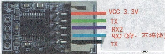

       M3小板实质就是模拟位置锁定模块向主芯片发送相关信息,因不同的户户通接收机内部位置锁定模块具有不同的版本号、串号以及使用者不同的地理位置信息,所以使用M3小板之前需写入这些信息。另外,因M3小板已写入了多套签名程序,,所以新老签名的接收机都可以使用。M3小板引脚定义如图2所示。

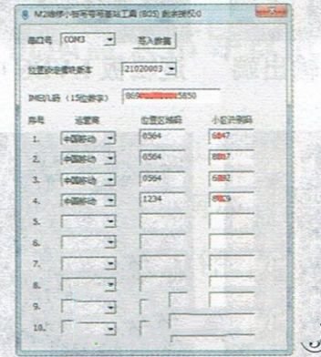

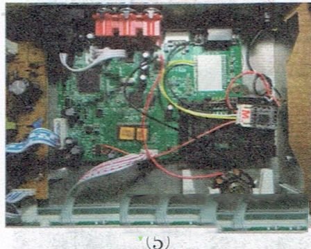

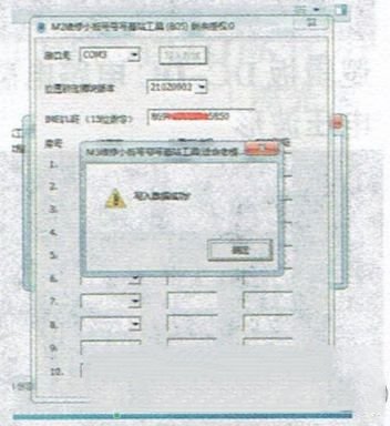

       在写入基站、模块串号等数据时,将TX端与刷机小板(即USB转TTL小板)RX端连接,RX2端与刷机小板TX端连接,Vcc和Gnd分别接至刷机小板对应的Vcc和Gnd上。须注意的是,刷机小板Vcc有5V与3.3V之分,要正确设置好跳线帽以免烧坏M3小板。把USB转TTL刷机板插入电脑任一USB接口,打开设备管理器记住COM端口号,比如"COM3”,双击运行卖家提供的“M3维修小板写号写基站工具”软件,打开登录界面并输入卖家客服提供的用户名和密码(电脑需联网),进入工具软件界面后先进行相关设置,串口号选择之前要求记住COM端口,选择正确的位置锁定模块版本号(若版本号下拉菜单中没有,则可以手工输入),并填写模块串号。接下来写入从智能卡中得到的基站数据,运营商一般是中国联通或中国移动。位置区域码可以随便写,只要是十六进制数据即可,小区识别码一定要填写从智能卡中得到的相关数据,最多可以写10个,最少也得填写1个,如图3所示,最后点击“写入数据”按钮,若弹出“写入数据成功”,如图4所示,表明操作成功,这时将M3小板与刷机板断开;如果提示失败,则检查端口设置和接线是否正确。拆除原来的模块(也可以断开原来模块的供电),根据模块引脚定义找到模块与主芯片通信的RX和TX脚位,然后把M3小板的RX、TX引线焊到对应点上。M3小板vCC接至主板上的3.3V供电处(一般均是LDO芯片1117 -3.3中间引脚),M3小板地线接至主板任意GND处。共计要接4根引线,并找一个合适的位置固定好,如图5所示。

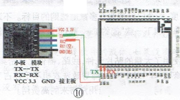

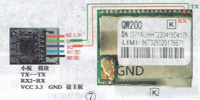

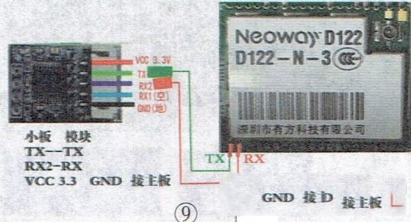

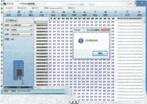

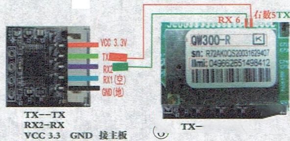

        M3小板与QW300模块.QW200模块(两边)、QW200模块(四边)、有方D122模块及天喻模块接线分别如图6~图10所示。由于更换了位置锁定模块,开机后通常会出现“异常2"提示,这时需先清除主板上24C128里面数据,再用白卡(未开户的卡或二代机卡)做引导触发程序重新在24C128里“埋种”即可,这个操作过程被称为“一清二白”。具体方法如下:先用风枪拆下主板上的24C128,利用转接板与常用的CH431编程器连接,再打开编程器软件执行清除命令,如图11所示。

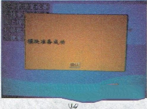

        接下来将24C128装回主板,插入白卡开机,提示“模块准备成功”,如图12所示。关机插入原卡,接上室外单元开机即可。另外,市面上还有一种SOP8烧录夹,利用它可省去拆芯片的麻烦,有兴趣的朋友可以自己试试。

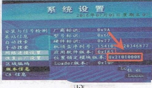

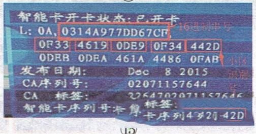

        获取位置锁定模块串号(即IMEIALLMI码)、版本号及基站信息的说明:位置锁定模块串号可以从贴着的标签上直接得到,参见图1中第三行数字,也可进入系统设置,查询CA信息中存储的模块串号和基站信息,如图13所示。

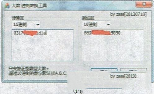

        其中,模块串号为十六进制,借助转换软件或在线网站将其转换成十进制,如图14所示。基站信息不用转换。位置锁定模块版本号可以从系统设置项里的版本信息里查询到,如图15所示。若模块损坏无法读出版本号,则只能通过对比模块外形来识别,对于早期老模块可以统一填写为“11010007"。
