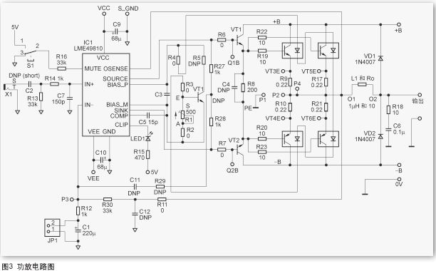

因为NJL3281D/1302D在Ic≤5A的情 况下最小电流增益(h FE)可达到75, 此时,其基极驱动峰值电流将不超过38mA,同时,BD139/140在被用作 驱动时,其最小电流增益也有40。因 此,我们最多可以从LME49810吸取不 大于1mA的驱动电流,这样我们就没有必要再增加一级预驱动或使用达林顿管子来满足满功率输出的需要。在 LME49810【存储器数据】资料中明确了在芯片的 Source 和Sink引脚内部已经包含了射 极跟随器电路(EF),这个射极跟随器其实已经是输出级真正的预驱动级 了。图3所示的是用于后续测试的功放 电路图,其中DNP表示不用安装的元 件。静音控制电压(mute bias) 以及削波 指示灯(clip LED)的5V电压是通过稳 压管来获得的。

最后一步,加上输出级的电路即功率管部分。切记:务必在每条直流 供电线上串联一个33Ω的电阻以提供 过流保护。如图4所示,将静态电流电 位器调节到A的位置,这将使静态电流 调节到最小。如果33Ω电阻上的电压 没有超过1V,恭喜你,这个电路看来 已经基本上可以正常工作了。我们也要顺便检查下输出中点电压,正常情况下应该在10mV内。然后,我们可以 继续调节此电位器来观察33Ω电阻上 的电压读数是否有相应的变化。电路 初始设定每个输出功率管的静态电流 为50mA。正常情况下,将电位器调节 到B位置就可以达到这个静态电流。我们可以在调节电位器时,监测任意一个功率管的发射极电阻上的电压降来 观察静态电流的变化,当电阻上的电压为0.22(Ω)×50(mA)=0.011(V)时,就调节到了设计的初始静态电流。

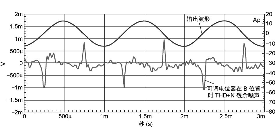

当电位器如图4所示置于B位置时,TTCL HD+N为0.0056%,此时每个输出 管的静态电流大约在8mA。TTCL HD+N曲 线如图5所示(已去除基波),我们可 以清楚地发现在输出波形的0点附近发 生了交越失真。图6所示的频谱分析图也验证了有大量的谐波产生,相比输出电平,谐波失真在-80dB以下。有人会说,如此低的失真将不可耳闻,调试文章就介绍到这里。然而,笔者认为对 于工程技术而言,对已有的电路进行 不断优化是最基础、最必要的工作。如何影响听感则因存在主观因素,这 不在本文讨论的范围内。当我们逐步将电位器调节到C位置时,此时静态电 流已经增加到每输出管80mA,TTCL HD+N则降低到了0.0035%,此时相应的FFT频 谱 测 量 图 如 图 7所 示 。 从 图 中 看 ,虽然性能得到了提升,但依然还存在 一些高次谐波成分。在分析仪继续监 测下,我们不断增加静态电流,最终 在某个静态电流下三次以上谐波基本 消失,如图8所示。图9则显示了此时 的输出波形和残余失真,可以清楚地 看到残余成分仅为纯的三次谐波。这 是电位器的D位置,其TTCL HD+N指标为0.001%(加入了400Hz高通滤波器以滤 除100Hz哼声干扰,目的是观察一些微小的差异)。
对比三种静态电流在不同输出功 率下所测得的TTCL HD+N值(电位器分别 置于B、C、D位置)如图10所示。我们发现在大功率输出状态下,当电位 器调节到D位置时其TTCL HD+N要比C位置 稍微高一些。D位置时每个输出管的静 态电流已经达到了400mA,此时散热 器已经是相当的烫了。

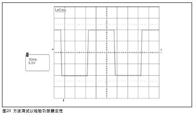

然而,我们也迫切需要一个衡量功放稳定性的办法,最直接的方法就 是环路增益测量法。使用方波信号来 测试功放就是一个好办法。本功放输 入了一个20kHz的方波信号,输出波形 如图20显示。功放输出方波的上下沿 没有任何振铃现象,说明本功放非常 稳定。
