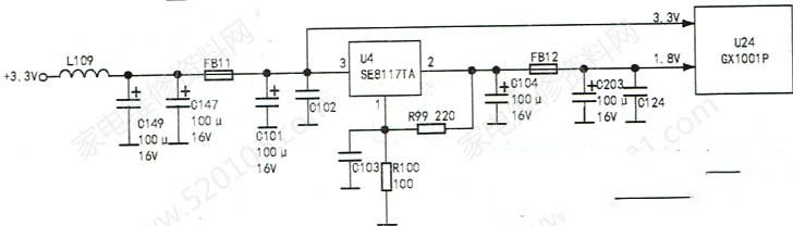

  例2:故障表现为同例1。测调谐器33V、5V电压正常,撬开调谐器上盖,直观检查调谐器内各元件未见异常,继而对解调电路进行检查。用手指按压解调芯片U24.(GX1001P)表面,故障依旧判断U24引脚应无虚焊现象。查资料得知U24采用3.3V和1.8V两组电源供电,3.3V电源来源于电源板,1.8V电源由主板上低压差稳压块提供。GX100IP 周围有两块型号均为SE8117TA的低压差稳压块U4、U14,根据电路走向确定U4是为U24供电的1.8V稳压块,如图2所示。
        通电测U4③脚输入的3.3V电压正常,但U4②脚输出电压不足1V。断电后测量U4②脚对地电阻约3000,无短路现象,判断U4已损坏,将其换新后故障机修到这里,终于修好值得探讨。。
