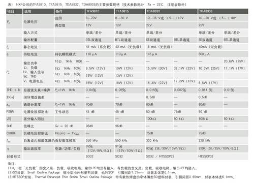

TFA9815的引脚定义参见图1,表1则列出了本文要介绍的、包括TFA9815在内的四款D类功放IC的主要技术规格,这四款IC有着相似的封装和技术性能,只是市场定位的侧重点不同。

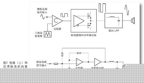

基于比较器和PWM(Pulse-Width Modulation 脉宽调制)的D类拓扑结构属于经典的D类放大器,这种方式也称为“Σ”。“Σ”在数学运算符中是“加”或者“累加”的意思,D类放大器中,模拟输入信号和三角波(或者锯齿波,用得比较少)分别输入一个比较器的正相和反相输入端,将模拟信号和三角波进行实时矢量相加,就可以获得以脉冲宽度表示音频信息的PWM方波信号,然后送到输出级进行开关放大,电路框图如图2所示。将低频信号(音频)叠加到高频信号(PWM方波)上的过程,称为调制,三角波称为调制信号。
产生调制信号可以用独立的振荡器(他激),一般不再特别说明,也可以利用比较器自身的振荡(自激)。我们所熟悉的超外差式收音机的高频电路,如果用一个晶体三极管同时担当本地振荡器和混频电路的核心器件,这样的单元电路称为变频器,一般用于普及型的产品中。如果混频电路和本地振荡器的核心器件是不同的晶体三极管,混频电路则被称为混频器,一般用于中、高档的收音机中。不过在D类放大器中,自激和他激并不代表产品的档次,而是各有各的特点。
自激方式的调制频率基本上是固定的,对输入端的比较器而言,没有信号时就是一个方波振荡器,输出端输出的是方波。输入端接有电容积分电路,将反馈回来的方波变成三角波,然后再和输入信号比较,形成固定频率的PWM调制,因此,自激方式是闭环结构。自激振荡可以用迟滞比较器或者移相方式来实现,迟滞比较器就是将输入级的比较器看成一个迟滞振荡器,单从振荡器的角度理解,可以将它视为基于施密特触发器的振荡器,比如用NE555构成的振荡器,也可以将它视为一个加有正反馈的单限比较器。也就是说,这种自激方式是闭环的正反馈放大器,与我们常见的音频放大器加有负反馈的情况刚好相反。因为是正反馈,而且反馈强度远比电路中的寄生耦合强得多,所以这种方式可以消除由于电路寄生耦合而产生的自激振荡。移相方式就是将输出端反馈回来的信号移相180°,刚好满足一个比较器启振并稳定振荡的条件,这种方式在ICEpower(一种振幅取样PWM调制的D类技术)中有应用,因篇幅所限,这里从略。
NXP以及之前的Philips的D类均广泛采用基于迟滞比较器的他激方式,IR(International Rectifier,国际整流器)的D类放大器参考设计也是这种方式。从集成电路的内部等效电路很难看到这种电路的具体形式,Philips早期的D类输出级TDA8925的应用电路,其前级电路采用是由运放组成的自激调制电路,可以参考,更容易理解的是图2下图所示的原理框图。

TDA8932与TDA8933最早上市于2006年末或者2007年初。TDA8932上市的时间应该稍微早一些,最初采用HTSSOP32封装,具体型号是TDA8932B,输出功率略大。TDA8933最初则采用SO32封装,具体型号是TDA8933T,输出功率略小。TDA8932与TDA8933只是引脚功能兼容,因为底部带有散热焊盘的HTSSOP封装比SO要纤巧一些,引脚间距也更小,除此之外,两者的技术指标几乎是完全相同的,因此称之为“孪生兄弟”。经过升级改良,TDA8932的最新版本改用HTSSOP32和SO32两种封装形式,具体型号分别是TDA8932BT(SO32)和TDA8932BTW,而TDA8933则改为HTSSOP32一种封装形式,具体型号是TDA8933BTW,与TDA8932BTW脚对脚兼容,而与TDA8932BT引脚功能兼容。所以,以下除非有特别说明,对TDA8932的说明同样适用于TDA8933。对比表1和图1,不难发现,TDA8932与TFA9815有很多相似之处,只是部分功能的引脚和排列有所不同。
