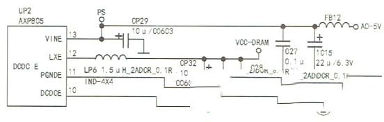

    VCC-DRAM供电,由UP2( AXP805 )和电感LP6组成的PWM电路提供,如图2所示。
       UP2 13脚VINE为供电输入端,外接PS电压。实测电感FB12所连AO_ 5V电压正常(5V),且FB12也正常。断电后测量LP6电感对地阻值正常,UP2 10脚(电压检修)与电容C28间也无开路现象,怀疑U02损坏,但换新后故障依旧。再次检查UP2外围元件,发现LP6开路,如图3所示,换新后试机,故障机修到这里,终于修好值得探讨。。C28两端电压为1.5V,正常。连接电视机的HDMI接口试机一切正常。
