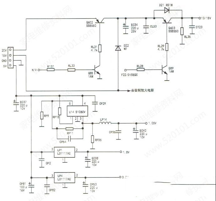

    本人介绍一款新版南星卫星接收机,主要用于接收108.29°E SES9号卫星10981H 45000参数下的70套节目。该机电源由两部分构成:一是独立的电源板,二是制作在主板上的电源转换电路。电源板以SP7623HP(U1)为核心构成,输出20V、15V、5V三组电压,如图1所示。
        因SP7623HP与电源芯片OB2358AP可相互代换,其工作原理也相似,在此不再多述。电源板输出的各组电压送至主板,经处理后为各单元电路供电,如图2所示。
        5V电压一路送往U14(S10BCV),DC-DC转换输出1.05V(实测)电压,另一路经UP1(LD1117AG)降压后得到1.8V电压,1.05V和1.8V电压为主控芯片供电;第三路经UP4(LD1117AG)降压后得到3.3V电压,为存储芯片US2(25Q32JBDIQ)、调谐器和显示控制板供电。20V、15V电压在主板上经高频头供电电路处理后,产生13/18V电压,实现高频头极化方式的切换。15V 组电源还为音频放大电路供电。对该机电源部分的检修,首先应确认故障发生在开关电源还是在主板的电源转换电路上,如拔下电源板与主板间的连接排线,测电源板输出的各组电压均正常,即可确认电源板无故障。须说明的是, SP7623HP只有⑦脚接地,而SP5624P与OB2358AP的⑦、⑧脚接地,其他引脚功能相同,故可直接相互代换。
        如无上述元件直接代换,也可以通过修改电路即用外围电路简捷的VIPer22A、DH321间接代换。对于主板上电源转换电路的检修,应根据故障表现为,有针对性地对某一工作单元的供电电路进行检测,重点对DC-DC转换器U14(S10BCV)和低压差稳压块UP1、UP4(LD1117AG)进行检查,以便快速发现故障点。
