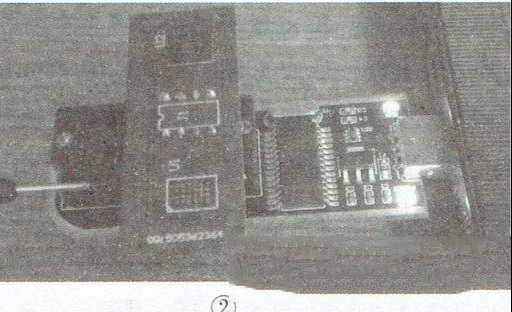

         虽然户户通卫星接收机硬件方案种类繁多,但采用国科GK6105S芯片的较多,所以这里仅介绍国科方案的改动方法。从理论上讲,只要能找到其他方案的户户通卫星接收机的固件也可改动。先在网上找到6~8根前面板线的“GK6105S 村村通8M"固件,将其下载到电脑中,然后用热风枪将户户通卫星接收机主板上的闪存25Q64拆下,装到转接板.上并放入编程器中,如图2所示。

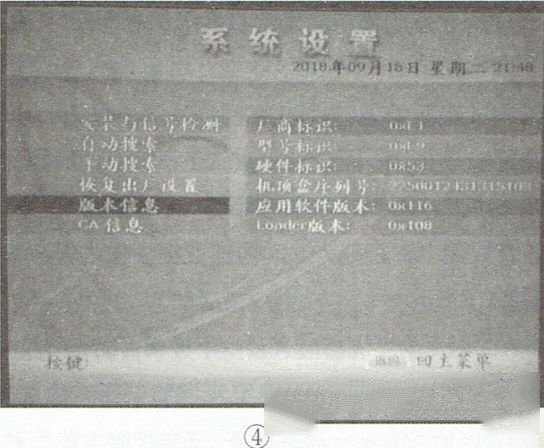

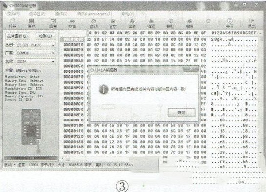

         接下来在电脑上运行编程器配套的软件,识别出闪存芯片后(:若无法识别,则手动设置或者检查闪存芯片是否放置正确),再打开之前下载的固件并烧录到芯片中,如图3所示,检验无误后将闪存烧到主板上,通电开机便可看到村村通界面,如图4所示。
