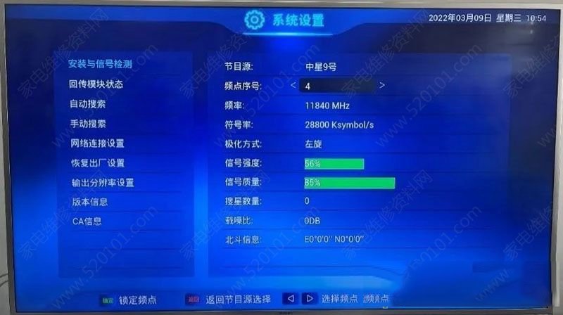

    北斗定位型户户通设备在安装、使用过程中,有时会出现“T08频道列表为空,请重新开机”问题。请按照以下步骤逐一排查。
  1、检查对星情况
         具体是遥控器对着机顶盒按“F1”键进入“安装与信号检测”界面,右侧节目源选择“中星9号”,调整“频点序号”,当频率为11840MHz时,查看信号强度和质量是否为绿条,如果是,说明没有对错星,继续检查其他问题;否则调整室外天线方向,直到“信号强度”和“信号质量”颜色条为绿色,且信号强度与质量百分比达到最大,按遥控器“返回”键,回到“系统设置”界面,左侧列表选择“自动搜索”,按遥控器“确认”键,观察右侧“搜索进度”,直到搜索完成。
2、恢复出厂设置
       如果设备信号强度和信号质量正常,也没有对错星,那么尝试恢复出厂设置。遥控器对着机顶盒按“菜单”键进入主界面,选择“系统设置”,输入密码“9999”,进入“系统设置”界面。左侧列表选择“恢复出厂设置”,按遥控器“确认”键,再关机重启,系统自动重新搜索频道。
3、如上述方法均无法解决,请联系维修人员检查维修设备。
