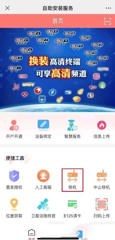

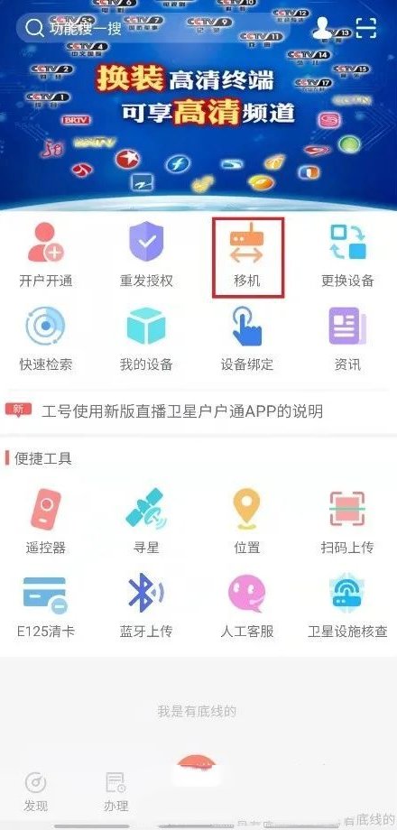

摘要: 北斗定位型户户通设备在使用过程中,有时会出现“E139位置信息改变”问题。请按照以下步骤逐一排查:1、查看室外天线是否挪动位置,如有,请挪回初始安装定位的地点。2、如果确需改变使用地址,通过微 ...
    北斗定位型户户通设备在使用过程中,有时会出现“E139位置信息改变”问题。请按照以下步骤逐一排查:1、查看室外天线是否挪动位置,如有,请挪回初始安装定位的地点。2、如果确需改变使用地址,通过微信平台或手机APP办理移机,再重新安装;或联系户户通原销售安装人员在用户管理系统内办理“移机”。
