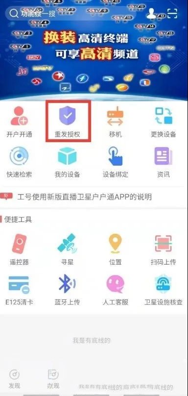

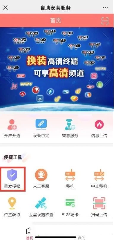

  1、户户通机顶盒加密授权会定期更新,用户如果长时间未开机会错过接收授权更新指令,导致电视屏幕出现“E125授权丢失”提示信息,遇此情况可采取以下几种解决办法:
        1)在显示E125提示的电视画面左下角扫描“1”号二维码,关注“国家广电总局卫星直播中心”微信公众号,点击公众号“自助安装”菜单,进入“自助安装服务”页面(微信平台),点击“重发授权”功能后扫描电视画面右下角“2”号二维码,进行自助重发授权;或使用手机APP“重发授权”功能扫描电视画面右下角“2”号二维码,进行自助重发授权。
        2)保持机顶盒开机并耐心等待,直至接收到授权。
      3)拨打客服热线电话4000166666,根据客服人员的引导完成重发授权。
2、如果是设备维修人员,需要将故障设备返修,在进行更换设备或销户操作时,没有保持机顶盒开机,再次开户安装也会出现“E125授权丢失”提示信息,遇此情况可使用微信平台或手机APP的“E125清卡”功能;或拨打客服热线电话4000166666,根据客服人员的引导完成机顶盒中信息清除。
