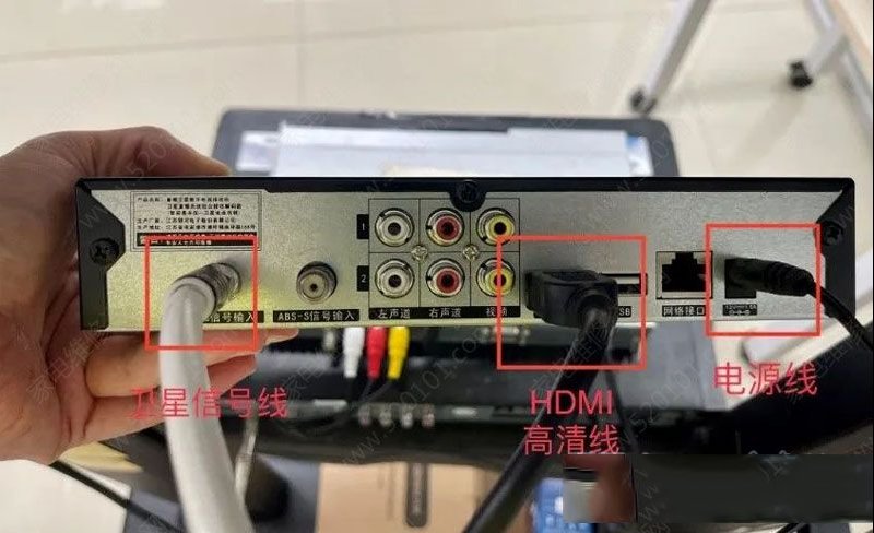

摘要: 北斗定位型户户通设备在使用过程中,如果无法锁定北斗信号,会出现“E140无位置信息”问题。请按照以下步骤逐一排查:1、查看室外天线面是否有遮挡,如果有,请去除天线面遮挡物。2、查看高频头是否损坏 ...
    北斗定位型户户通设备在使用过程中,如果无法锁定北斗信号,会出现“E140无位置信息”问题。请按照以下步骤逐一排查:1、查看室外天线面是否有遮挡,如果有,请去除天线面遮挡物。2、查看高频头是否损坏,如果有,请更换北斗高频头。3、查看馈线是否有断折,卫星信号线接头是否松动,如果有,请更换质量过关规范的馈线,且拧紧卫星信号线接头。4、排除以上故障后,仍出现E140提示,请联系安装或维修人员维修。
