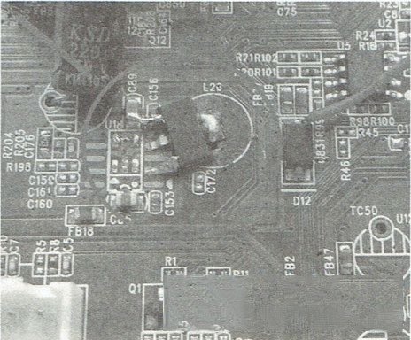

摘要: 收到同行送来的故障机壹台新大陆NL91-02双模接收机,故障表现为开机无反应。上电检测,电源板输出的4V、5V及22V三组电压正常。但主板上3.3V供电仅1.86V。为快速查找故障原因,将维修电源调至3.3V,接到原机C89(3.3V滤波电 ...
    收到同行送来的故障机壹台新大陆NL91-02双模接收机,故障表现为开机无反应。上电检测,电源板输出的4V、5V及22V三组电压正常。但主板上3.3V供电仅1.86V。为快速查找故障原因,将维修电源调至3.3V,接到原机C89(3.3V滤波电容)两端,通电发现电流仅170mA,且机器可以正常开机,看来是以u1(丝印AS11DA,型号为LP3218)为核心的转换电路有问题。U1输出电压由⑤脚外接分压电阻决定,计算公式为Vout=0.6x(1+R1/R2),如图所示。
        拆下本机R204( 47k )和R205( 10k )检查阻值也正常,更换U1后故障依旧,判断PCB板漏电。考虑到其他机器都是使用LDO芯片1117-3.3来提供+3.3V供电,于是笔者决定改动电路:拆除L26,按图2所示焊好1117-3.3芯片,检查无误后通电试机,故障机修到这里,终于修好值得探讨。。后来又碰到几台同样故障的机器,如法炮制后机器均正常工作。
