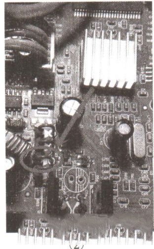

    收到其他维修同行的一台康普特KPT- 968G型寻星仪,无法寻星。通电测试机子,发现机器只能工作在AV状态,切换到tV(即寻星)状态后黑屏。考虑到三位数码管有对应的显示,怀疑视频通道有问题,导致TV状态黑屏。实绘相关电路如图1所示。
        电池电压经由U5 (AX5201)L1 和D4等元件组成的升压电路升压后在C83两端形成约18V电压,一路供接收水平信号(或左旋信号)使用,另一路再经二极管D5~D7降压后形成约15V电压,供接收垂直信号(或右旋信号)使用。同时,15V电压还经R15送到以Q10为核心的视频放大电路。测量Q10集电极电压为0V,明显异常。经查,D7(见图2 )开路。由于D7(D15 )的压降约为1.5V,于是找来两只1N4007串联后代替。通电试机,故障机修到这里,终于修好值得探讨。。
