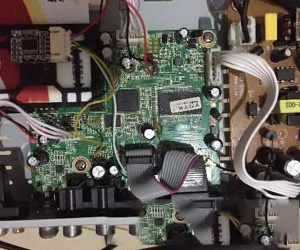

摘要: 收到同行送来的故障机壹台康佳SDS623L21卫星接收机,加装M4小板收看约一月后出现开机无任何反应故障。拆机,测量U206( WB7FI)+L205组成的12V转5V电路输出的5V正常;U209(LD7SK)+L204组成的5V转1.2V电路输出的1.2V正常,U ...
    收到同行送来的故障机壹台康佳SDS623L21卫星接收机,加装M4小板收看约一月后出现开机无任何反应故障。拆机,测量U206( WB7FI)+L205组成的12V转5V电路输出的5V正常;U209(LD7SK)+L204组成的5V转1.2V电路输出的1.2V正常,U204 (LD7SK)+L213 组成的5V转3.3V电路输出仅1.1V,明显不正常。考虑到DC-DC芯片易损坏,于是用S10BLB代换U204后试机,故障依旧。
        实验发现,断开M4小板以后能顺利开机。测量M4小板3.3V对地已短路。用外加电压法检测,发现M4小板上贴片电容C4短路,更换C4后故障机修到这里,终于修好值得探讨。。
