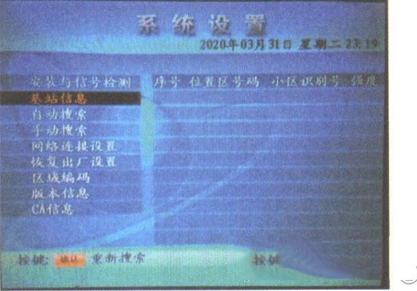

    奥视通、科海、处处通等户户通卫星接收机收看半小时后易出现屏显"T02 当前频道暂无节目”故障,如图1所示。

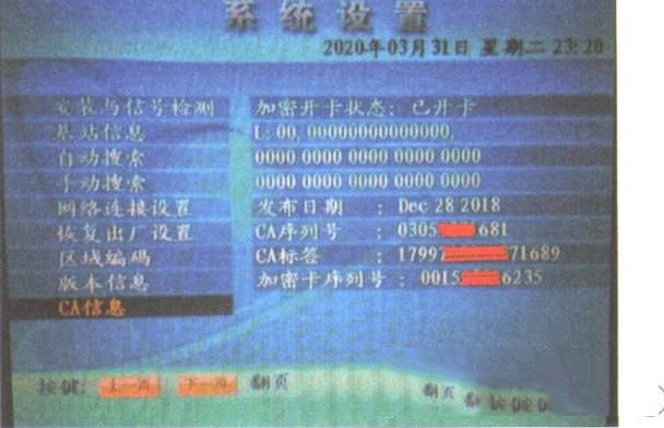

        检查发现,采用GK6105S- T+泰和TP5001的奥视通OST168和采用HD3601方案的科海卫星接收机,系统设置中的基站信息缺失(模块版本号显示正常)如图2所示,并且奥视通0ST168型“CA信息"是0,如图3所示。

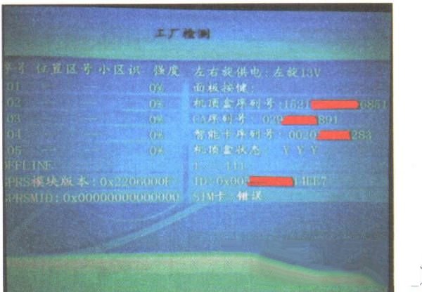

        科海机器虽然CA信息正常,但按下F4键进入工厂菜单后,提示模块处于“OF-FLINE(离线)”状态,如图4所示。
        对比正常机器发现,故障机的软件版本均比正常机器高(GK6105S-T+泰和TP5001方案是164版本,HD3601方案是163版本),看来故障机器在收看过程中执行了空中升级,导致应用软件版本与机器定位模块版本不匹配,从而引起T02故障,怎么修理就是使应用软件版本与机器定位模块版本匹配即可。

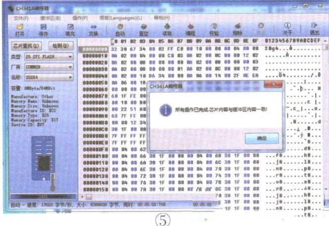

         由于GK6105S-T+泰和TP5001方案164版本和HD3601方案163版本采用的是六代签名,目前市场上还没有六代签名M系列小板,所以对于这类机型无法通过加装小板解决,只能拆下闪存25Q64降版本来解决,如图5所示。
          对于GK6105S-T+泰和TP5001方案的奥视通接收机而言,定位模块版本是“25010010”就降成“15E"版本,定位模块版本是"25010014"就降成“161"版本,定位模块版本是"25010020"就降成“163”版本对于采用HD3601方案的科海接收机而言,定位模块版本是"2206000F" ,将其降成“15E"版本即可,其他版本依此类推。
          须注意,降版本后要恢复出厂设置一次,以彻底解决部分卫视台或广播出现T02故障。
