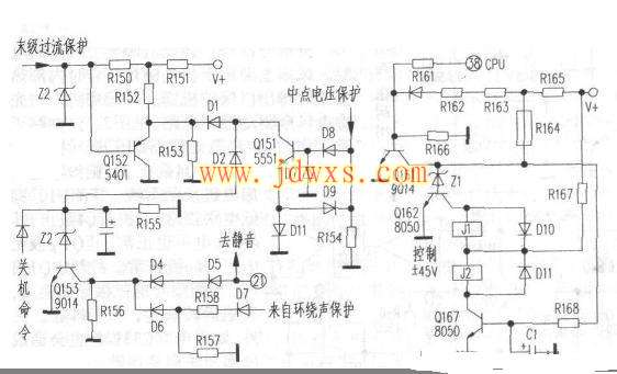

摘要: !   该机的障声道原理图见上图,保护电路见下图。该功放电路和其他AV功放相差不大。唯一特点是推动管用2对5551/5401高反压小功率管并联替代中功率推动管。双管并联配对要求较高比较困难。配对不好中点电压易 ...
  该机的障声道原理图见上图,保护电路见下图。该功放电路和其他AV功放相差不大。唯一特点是推动管用2对5551/5401高反压小功率管并联替代中功率推动管。双管并联配对要求较高比较困难。配对不好中点电压易失调。
  由于一开机就保护。故首先拆下大功率管进行检测,发现2SA1493的b—e结击穿。拆下大功率管后检测2SAl493/2SC3857的b极电压为±0.5V,这说明推动电压正常。
  装好大功率管,用调压器一边升压一边监测中点电压。中点电压稳定在10mV以内。输入CD音频信号,接音箱试听一上午都正常。
  下午直接插到220V插座上,一通电,只听“叭”的一声。大功率管负载电阻(0.68Ω/3W)烧坏。
  拆下大功率管。通电检测两管b极电压:Q1的b极电压由10V逐渐降到O.9V。Q0的b极电压由0.4V逐渐降到0.2V。由此看来,一开机就烧管是因为开机基极电压冲击造成的。
  拆下双推动管,开机测Q125、Q124的b极电压由瞬间37V逐渐降到4.4V。Q133、Q132的b极电压由瞬间-40V逐渐增到-6.1V。双推动管b极电压瞬间高电压。导致大功率管开机烧坏。
  推动管基极电压由Q120/Q130的c极提供。测Q120的b极电压39.5V。0.130的b极电压为-39.3V。由此判定两管前级电路正常。问题出在本级及以后。这种【故障】一般有两个原因:一是管子耐压不足。性能不稳定:男一个原因是自激振荡(开机瞬间)。
  更换推动、激励及偏置三极管  :Q120、Q130、Q124、Q125、Q132、Q133及Q136。开机测大功率管基极电压:Q1的b极由10V降为O.9V;Q0的b极电压由0.4V降为0.2V。更换三极管无效,估计是推动级开机瞬间自激振荡。
  该机功放激励管b—c极之间未设计消振电容。试用33pF瓷片电容并接于激励管Q120、Q130的b-c极之间,用来抑制电路振荡,进行相位补偿,消除电路高频自激振荡。
  开机测Q1的b极电压为0.8V.Q0的b极电压为1.1V。测它们的负载电阻R129为270Ω,R128zuzhi阻值为:360Ω。估计为前修理人员为调整大功率管基极电压改动了原设计zuzhi阻值。将R128和R129调回原设计100Ω。开机测Q1的b极电压为-0.7V;Q0的b极电压为+0.7V。看来自激振荡问题已解决。大功率管基极电压对称,但偏高,应在0.5V,使大功率管工作于甲乙类。将偏置管Q136基极偏置电阻R132由1.8kΩ调为2.7kΩ,R134由1.47kΩ调为4.7kΩ。
  开机测Q1的b极电压为-0.5V:Q0的b极电压为+0.5V。大功率管基极电压已正常,把大功率管装好,开机正常,测中点电压为5.6mV。接音箱试听一个上午大功率管温升正常。
