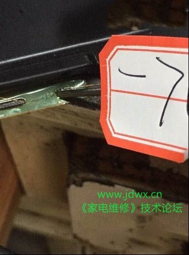

  故障表现为:收到同行送来的故障机壹台液晶电视,内屏是京东方HV320wxc-200,故障表现为图像发白,拖影竖条故障;图像显示异常,图像变成竖条。
  检修过程:首先判断故障点是屏幕侧边模块断线,缺电压导致。首先拆屏----撕开绝缘胶---小刀轻刮出VON-7v和VCOM25v
  故障表现为如图所示
