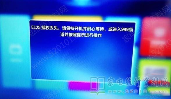

三、“E125授权丢失”问题的主要原因及怎么修理
北斗定位型户户通设备在安装、使用过程中,有时会出现“E125授权丢失”问题,其主要原因包括:
1、户户通机顶盒加密授权会定期更新,用户长时间不开机会造成授权丢失,开机时间过短会错过接收或没有接收完整的授权更新指令,导致电视屏幕出现“E125授权丢失”提示信息,无法正常收看。
2、设备故障需返修,在更换设备或销户时,没有保持机顶盒开机,导致机顶盒中信息未清除。
解决办法:
1、针对第一种原因,可采取以下解决办法:
1)请在显示E125提示的电视画面左下角扫描“1”号二维码,关注“国家广电总局卫星直播中心”微信公众号,点击公众号“自助安装”菜单,进入“自助安装服务”页面(微信平台),点击“重发授权”功能后扫描电视画面右下角“2”号二维码,进行自助重发授权;或使用手机APP“重发授权”功能扫描电视画面右下角“2”号二维码,进行自助重发授权。
2)保持机顶盒开机并耐心等待,直至接收到授权。
3)拨打客服热线电话4000166666,根据客服人员的引导完成重发授权。
2、针对第二种原因,可使用微信平台或手机APP的“E125清卡”功能;或拨打客服热线电话4000166666,根据客服人员的引导完成机顶盒中信息清除。
友情提示:
1、请用户每两个月内至少加电开启机顶盒收看电视一次,即可主动避免E125现象的发生。
  2、进行更换设备或销户操作时,应保持机顶盒开机,待机顶盒接收到相应指令后(电视画面显示E126)再进行返修。

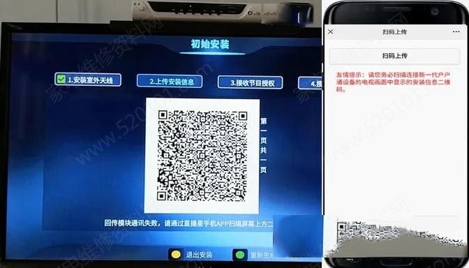

四、“安装开通时长时间停留在第2步上传安装信息画面”问题的主要原因及怎么修理
北斗定位型户户通设备在安装过程中,有时会出现长时间停留在第2步上传安装信息画面问题,其主要原因包括:
1、设备未开户
2、未上传安装信息
3、安装信息二维码超时失效
4、违规安装
解决办法:
1、针对“设备未开户”问题,请使用微信平台或手机APP自助开户开通,或联系设备销售安装人员开户。
2、针对“未上传安装信息”问题,请使用微信平台或手机APP“扫码上传”功能扫描电视画面二维码上传安装信息;或联系设备销售安装人员安装开通。
3、针对“安装信息二维码超时失效”问题,请关机断电重启机顶盒,重新扫描电视画面二维码上传安装信息进行安装开通。
4、针对“违规安装”问题,请用户在开户时系统内录入的注册地址安装开通。
