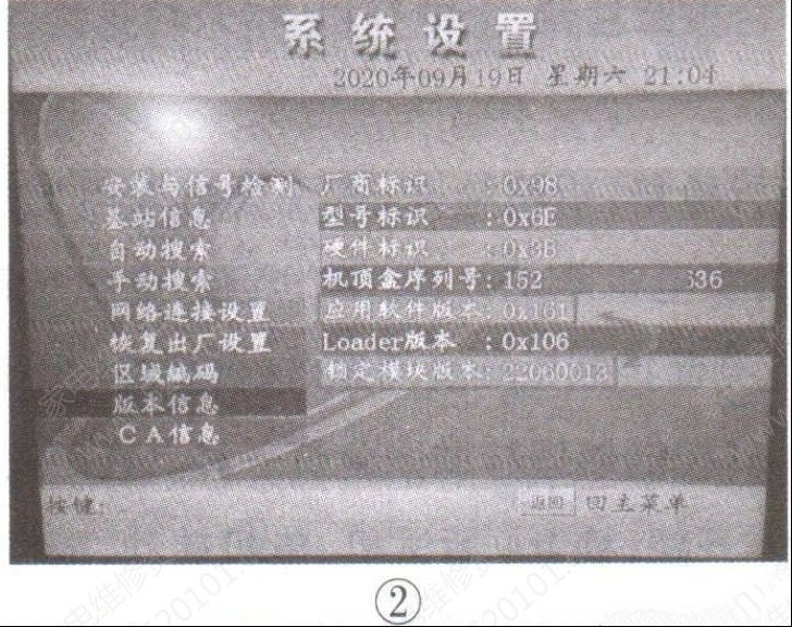

    收到其他维修同行的一台锐科RK-YF2005-CA10户户通卫星接收机,开机后无任何反应。经查,该机定位模块对地短路。拆下定位模块的供电二极管后上电,开机正常,但不能接收卫星信号。从2019年开始,户户通卫星接收机的定位模块大多采用六代动态(少量机型采用七代)签名方式。
         目前,市面上还没有该模式的M系列小板(M8小板只能工作在上板模式,前提是原模块必须正常工作)。如何修复该机?笔者通过实验发现,可以通过降版本来修复机器。首先查看该机软件是HD3601的164 版本(查资料得知该软件对应的模块版本号是08200818),然后从网上下载161版本软件(对应的定位模块版本号是22060013,如图1所示),将其写入到存储器25Q64中,最后焊回主板即可,如图2所示。

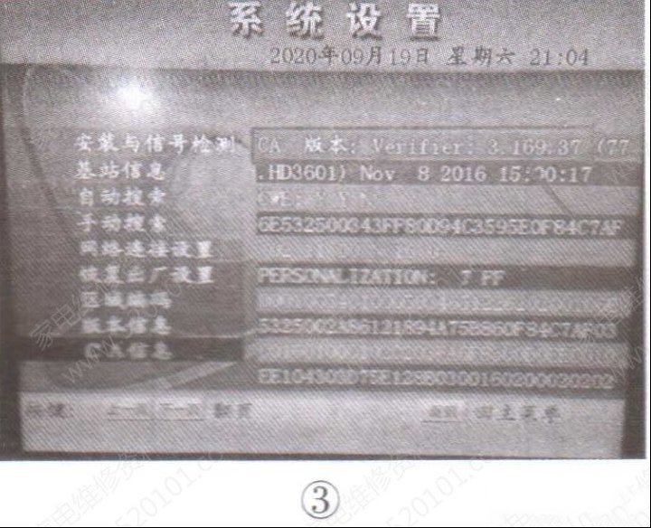

         需注意的是:芯片HD3601后缀带不带“K”对应的软件是有差别的,所以要选择好匹配的软件,否则会导致机器不能正常启动。降版本后会不会出现“E09"问题呢?其实,“E09'故障是由NDS库版本校验触发引起的。只要机器软件校验版本(可通过“CA信息- >CA版本:Verifier:3.169.xx"查看版本信息)低于3.169.34,就有可能被触发NDS库版本校验,从而出现“E09"故障。本机降版本后其校验版本为3.169.37,如图3所示,所以不会出现“E09”故障。另外,该机通过空中升级方式还原成原版本的几率也很小。
