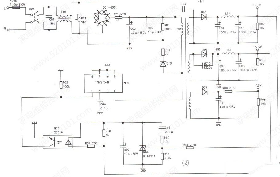

         笔者依据机顶盒内部电路板(如图1所示)绘制了开关电源原理图(如图2所示),以供同行参照分析。

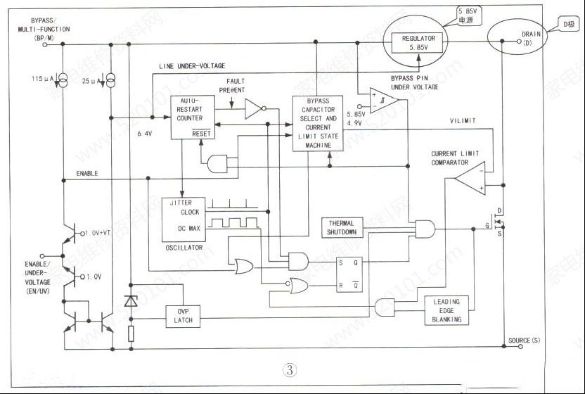

         TNY276PN:电源模块,内部集成了开关管、驱动电路、过温升、过压、欠压等保护功能,是一块集成度较高的电源模块,其内部框图如图3所示。

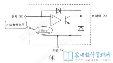

         该模块最大特点是不需要独立的外部绕组给其内部供电,而是直接从开关变压器的初级引入模块④脚(即内部MOS开关管的D极),通过内部电路来建立一个5.85V电压给模块自供电,这样简化了外围电路并降低了产品的制造成本。该模块产品线比较丰富,从TNY274、TNY275、TNY276、TNY277、TNY278、TNY279、TNY280等7款,依功率从小到大顺序排列,管脚排布完全一样,理论上模块可以互换,具体则根据产品的整体需求、功耗等进行分析与替换。KIA431A:是一款精密的可控稳压源,大量用于白电、黑电产品的开关电源电路中,通过配合光耦等器件对开关电源模块进行稳压控制。KI-A431A内部框图如图4所示,其内部含有一个2.5V参考电压,当输入的电压》2.5V时,放大器输出高电平用以驱动三极管导通;如果输入电压<2.5V时,放大器输出为低电平不能驱动三极管,这样阴极( K )和阳极(A)之间不导通,不能起到控流稳压作用。从参考极(R )输入的电压越高,K与A极之间导通电流越大(备注:相关参数不能超过器件性能手册要求,否则会导致损坏)。

  (1)电源输入电路原理
          机顶盒上电,经保险管FUSE后接到双联开关K01,开关闭合后接通电路,在火、零线之间并接安规电容C01,以滤除由电网进来的各种干扰信号,防止电源开关电路形成的高频扰窜电网,提高EMI(电磁干扰)能力,再串接共模电感L01,以减少辐射,降低高频共模噪声,之后在火、零线之间并接压敏电阻,以防止电路中串入高电压,这样只要超过该器件的极限电压560V就会瞬间击穿短路,从而使保险管FUSE熔断,保护之后的电路不至于因为高电压而损坏。
  (2)整流滤波电路原理
          电源电路经EMI后接到由四颗二极管D1~D4组成的整流桥,把交流电变为直流电,在直流电路中串接了热敏电阻RT1,如果因负载过载等就会使流过RT1电流变大,从而使其阻值变大也就是阻碍电流变大起到保护作用,之后并接的C03大电容滤波起到平滑直流电降低纹波系数的作用。
  (3)电源控制工作原理
          经过滤波后的直流电接到开关变压器的初级输入端,另一端直接接至N02模块④脚,也就是内部MOS开关管的D极,并给模块供电,模块工作并依据控制要求使开关管间歇通/断工作,通过开关变压器初级线圈磁路互感至次级线圈,在三路的次级线圈中经过各自整流、滤波后分别输出+3.3V、+6.5V、+12V供给机顶盒解码电控板。如果因市电原因等输入电压变高,同理输出直流电压也会变高,经反馈取样电路加至N04稳压元件参考极R(控制极)的电压会高于2.5V,这样就会导致阴、阳极导通电流变大,流过光耦器N03初级的电流也变大,光耦发光变强从而使次级导通电流变大,模块①脚流过光耦次级的电流变大,电源模块N02内部振荡及开关管工作频率变低,制开关电源输出电压回调变低,就是通过这样调节、稳定输出电压值,反之,如果输出电压变化采样后加到N04控制极的电压变低,N04导通电流变弱,流经光耦器N03初级电流也变弱,这次级接收到信号变弱导通能力变差,使模块N(①脚流经光耦次级电流变小,通过控制从而使;关管振荡频率变高,开关电源输出电压也会经i调整变高,电路就这样一直 采样、控制来实现开电源输出电压的稳定。
