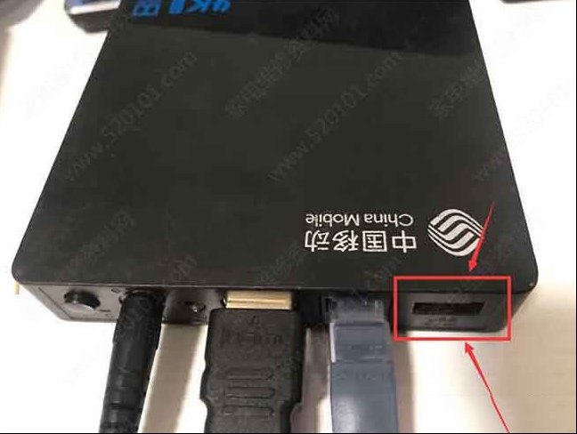

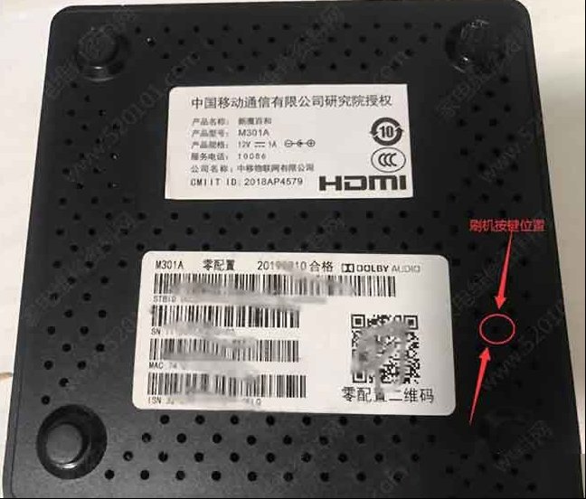

  (2)拔下下盒子插头,打开USB烧录工具,加载好固件,点击开始,刷机软件上点开始按钮双公头USB线一头插电脑后置USB口;按刷机键,通电,USB线另一头插盒子靠网口的USB口。
  3、如刷机到1%出错,可尝试取消勾选刷机软件的擦除falsh和擦除bootloader两处,重新从第一步开始刷机。刷完请恢复出厂一次。

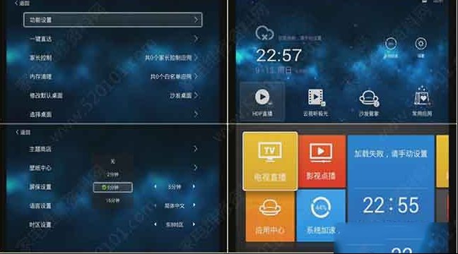

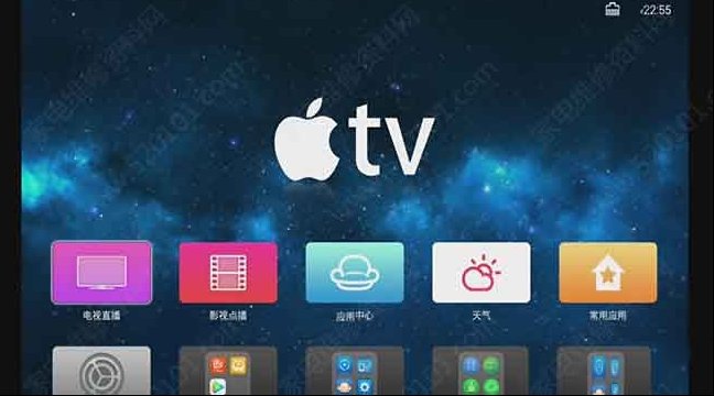

刷机后界面:
