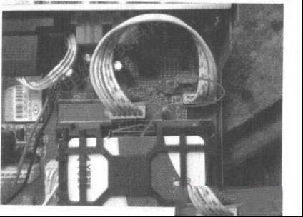

  3.主芯片打胶的机器
        易出现不开机故障(包括马赛克、显示“E02”代码、无信号、卡顿及显了“T02”代码等),尤其是采用科海HD3601方案笆机型,实修时应先除胶,再补焊主芯片。乐百视ABSA488及奥视通OST168等机器,其主板上用黄胶固定插件,如图2所示。时间久后,黄胶会变黑漏电,导致机器出现这些怪故障,此时通过加热除去黄胶即可。

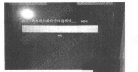

  8.开机出现软件升级界面,如图3所示

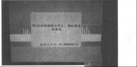

        此类故障多为闪存内数据校验出错所致,重写对应数据即可。在选择数据时,要注意版本,比如HD3601和HI2307后缀有带K和不带K之分,以免写入错误数据导致机器不启动。另外,采用国科泰和方案的机器(如OST168),APP软件易被空中升级为高版本(如由“15E”升到“164”),导致与原模块版本不匹配,收看约30分钟后,出现“T02”故障且无基站信息,如图4、图5所示,排除故障的方法就是将软件恢复到原低版本。
