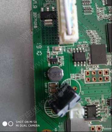

摘要: 收到同行送来的故障机壹台睿盈达机顶盒,故障表现为开机亮红灯,拆机经检查五脚电源芯片KVAFF输出只有0.5V,更换芯片S10811后,数码管出现数字,屏幕出图案了,故障修复。 ...
