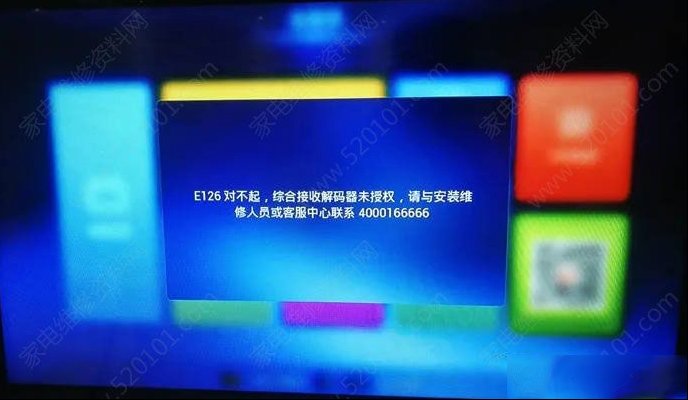

    近期有部分安装人员和用户反馈,个别原先正常收看没装几天的第四代北斗户户通,突然又出现了安装画面,遥控器操作退出界面后,出现E126未授权的提示,如下图所示。

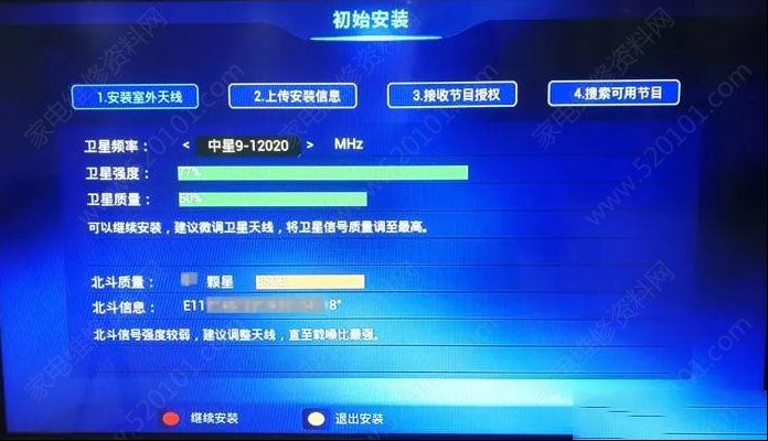

         出现这个现象的主要原因,是因为在6月初北斗户户通增加了一个“自动移机”功能,当四代机检测到经纬度变化超过一定范围后,将自动进入移机程序,所以出现了安装画面。
      ”自动移机“功能的初衷是为了更方便的安装工和用户减少移机时的操作,只要用户搬家,自动进入安装程序。但是呢,出现了另外一个小问题,个别用户没有搬家,也触发了自动移机,进入了安装程序。
       怎么修理如下图所示。

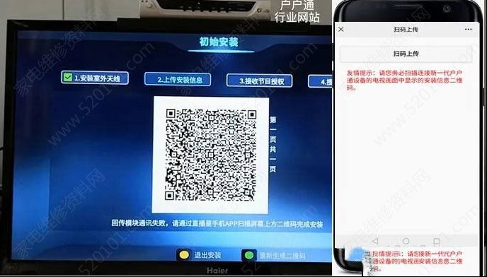

        开机在上图画面,遥控器按红键,继续安装,出现下图的二维码。
       使用微信进入卫星直播中心公众号(在北斗户户通客户服务公众号底部菜单——功能选项,也同步增加了此功能),找到底部菜单的“扫码上传”功能,扫描电视屏幕上面的二维码。上传后,将重新下发授权,问题解决。
