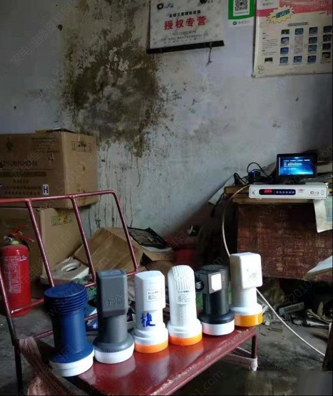

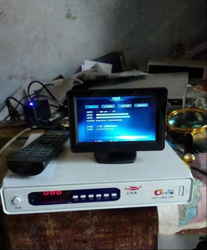

    最近闲来无事,下午抽空测试了一下手里的各型号北斗高频头,发现各型号高频头的参数有高,有低。总结一下结果,安装北斗户户通选用高频头尽量选用中九信号质量高的,北斗搜星数量多的,北斗质量尽量高的,才能保证北斗户户通接收信号好,不容易出无位置信息的问题。
       本次所测试的北斗头,收到的北斗质量越高,反而收到的北斗颗数越少,成反比例,可以能大家会有疑问,按照常规的话,应该是收到的北斗质量越高,收到的北斗颗数越多才对。其实按照通俗的解释,卫星信号与北斗信号是相互干扰或者是相斥的,当初订制北斗高频头时,曾要求厂家不惜成本提高卫星信号和北斗信号,厂家也是这样解释的。设计北斗高频头的时候,如果提高卫星信号质量,那么北斗质量就无法过高,相反北斗质量想要更高一些,那么卫星信号质量就要设置低一些,所以设计时要达到一个两者平衡。
