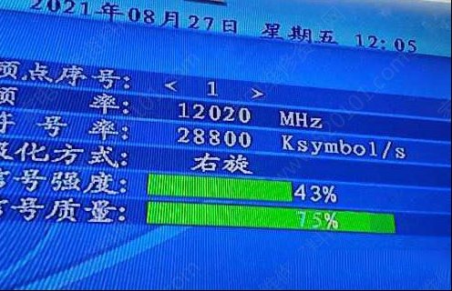

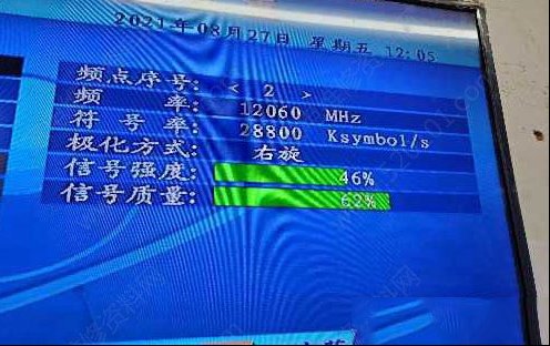

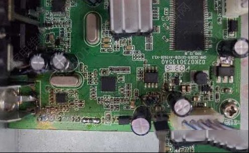

摘要: 收到其他维修同行的一台16年产的奥歌户户通,故障为F头进水,引起的强度质量无,修好了F头之后有质量了又因质量低,搜台不全,或者花台卡顿,最终更换了8550,信号质量恢复如初,彻底解决故障了。顺便教大家一个技巧,一般 ...
    收到其他维修同行的一台16年产的奥歌户户通,故障为F头进水,引起的强度质量无,修好了F头之后有质量了又因质量低,搜台不全,或者花台卡顿,最终更换了8550,信号质量恢复如初,彻底解决故障了。顺便教大家一个技巧,一般遇到F头进水的机子,接上高频头直接测试F头高频头电压,没有电压的话检查F头焊接处板子有没有腐蚀断线,有电压的话,调台看电压有没有13、18变化,没有变化换极化电压转换S8550.要是电压正常,关机在开机看机子启动速度和正常机子是不是一样,要是很慢才出现信号中断的话,检查硅高频头3.3V供电和总线电压,要是都正常的话,换硅高频头。

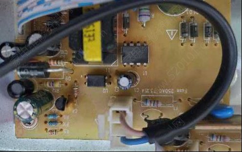

       当然,大家看到这了,不要之前没有下过功夫,其实换了很多东西,从能看的机器上也拆过来替换原件。像电源板上10v/1000uF电容,400v/15uF电容,主板上V2018调节器芯片,就是f头后面那个,一些小个贴片电容,晶振,1117,最后的换的8550。
