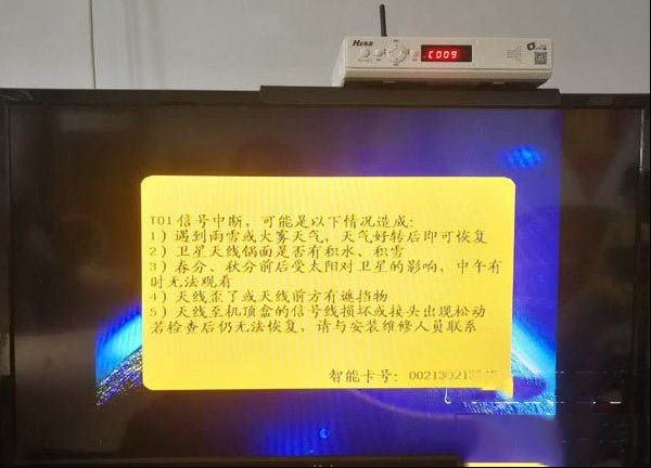

    最近大家都知道直播卫星户户通接收的是中星9号卫星(92.2度),之前还有一颗中星9A卫星(101.4度)已于2021年4月份离轨,因为两颗卫星都有同一个频率12020右旋28800,在离轨之前,很多用户和安装工经常调错卫星,离轨之后,只剩中星9号,不容易调错了。但是,中星9A卫星在4月份离轨之后,为了保障南海地区的直播卫星信号覆盖,在位于134度的亚太6C/6D卫星,临时启用了一组转发器,频率同样是12020右旋28800,可传输8套电视节目。

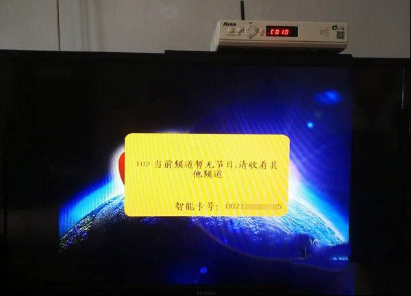

         尽管中星9号卫星和亚太6C/6D卫星的角度相差较大,一个位于东经92.2度,一个位于东经134度,但还有极少数用户在调星时调错卫星。调错卫星后的表现就是,有信号质量,没有电视节目,电视屏幕提示T01或T02。

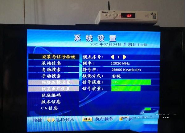

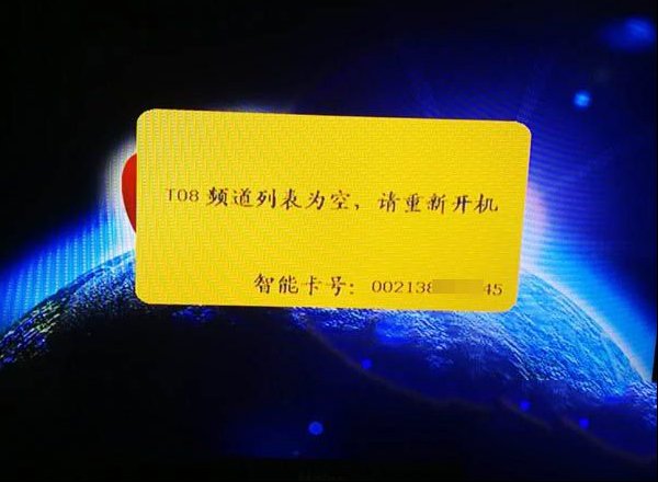

       如上图所示,以三代机为例,当调为134度的亚太6C/6D卫星后,查看频点序号1转发器频率12020的信号质量正常。但查看节目有的台显示T01有的台显示T02。如果自动搜索,会无法搜到节目,显示T08频道列表为空。

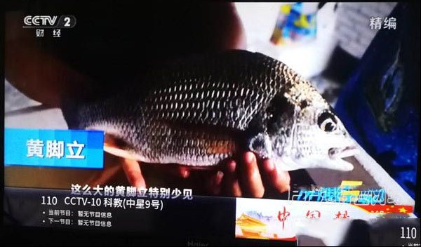

       还有一个特点,当接上四代机后,大部分提示T01或T02,但还有部分频道可以收到。
         把在中星9号卫星搜索正常的四代机放在亚太6C/6D卫星可以收到8套节目,且台标与实际节目是不匹配的。如果在此卫星自动搜索,那么还是会搜到0套节目。
