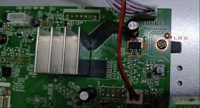

摘要: 最近上门维修遇到几台锐锐科四代机,型号是RK-HD-CA01A,生产日期均是20年3月20周,故障表现为不定时出现死机、重启现象。检查发现均是主板1.5V稳压IC不良,1.5V输出电压不稳定造成此故障,代换IC后故 ...
    最近上门维修遇到几台锐锐科四代机,型号是RK-HD-CA01A,生产日期均是20年3月20周,故障表现为不定时出现死机、重启现象。检查发现均是主板1.5V稳压IC不良,1.5V输出电压不稳定造成此故障,代换IC后故障机修到这里,终于修好值得探讨。。
