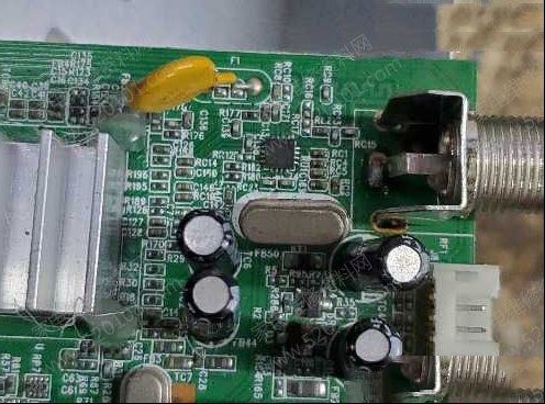

摘要: 收到同行送来的故障机壹台鑫科娜户户通,用的是XHN GK6105S V2.1方案,真的是一波三折,用了1个多小时,直到最后差点放弃。故障为信号质量弱,台不全,台花,先检测电源5V,1117,发现5V不足,4.5~4.8V左右,不太稳,更换 ...
    收到同行送来的故障机壹台鑫科娜户户通,用的是XHN GK6105S V2.1方案,真的是一波三折,用了1个多小时,直到最后差点放弃。故障为信号质量弱,台不全,台花,先检测电源5V,1117,发现5V不足,4.5~4.8V左右,不太稳,更换5V电容,10V/1000uF电容,考虑可能长时间不关机导致,更换后,5V正常了,可故障依旧。
       接着排查,1117测试正常,怀疑是不是F头旁27.000晶振问题?之前就碰收到其他维修同行的一台晶振坏导致信号方面问题,难不成又捡漏了?更换后,故障依旧,怀疑是不是v2028问题?这个我印象中坏就坏,不坏就不坏,很少。排除,难不成主控虚焊?当真不像。一头莫展之中,主板电容测量一遍都正常,无短路等不正常情况。

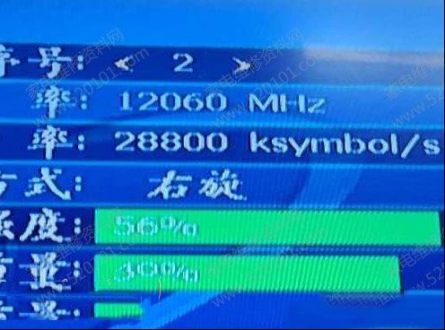

        最后,让你们万万没想到会因为它,F头座问题!放大镜看孔,有进水痕迹,动动馈线竟然信号质量3.4.50左右跳动,换掉,新的换后接上果然正常了,50多,不花了,台也够了,也不知是不是前面换的哪个起作用了,总之算是好了,有的时候维修喜欢从前到后排查,有的时候从后到前排查也不错,分享给大家经验,能少走弯路。
