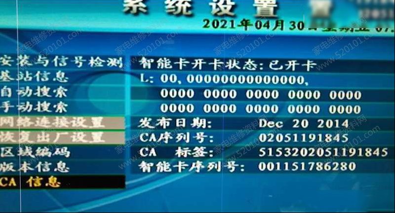

    收到同行送来的故障机壹台百斯特户户通机顶盒,该机模块版本应为02620004,加小板还是不出模块版本号,把TX RX到主控的电阻断开也不行,主控吹了也不行,跑线路,TX RX端到主控线路没有断的,最后刷模块基站好了。
