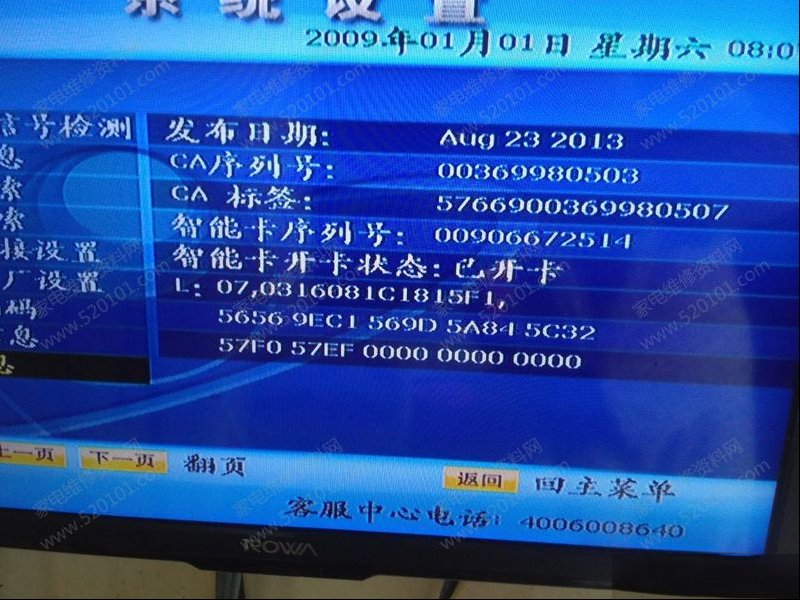

  一、查基站信息(CA信息)

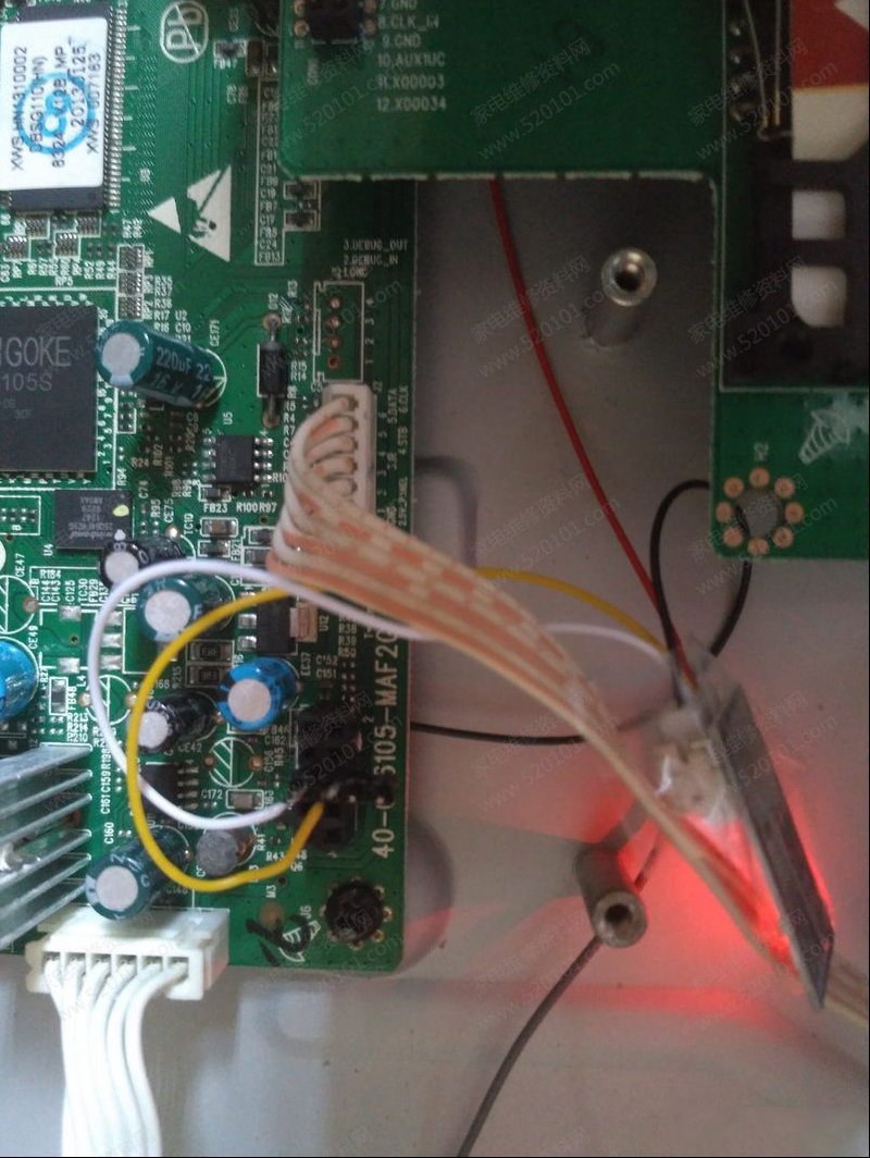

  二、写入M4小板。(独立模块不能写入原版本号)

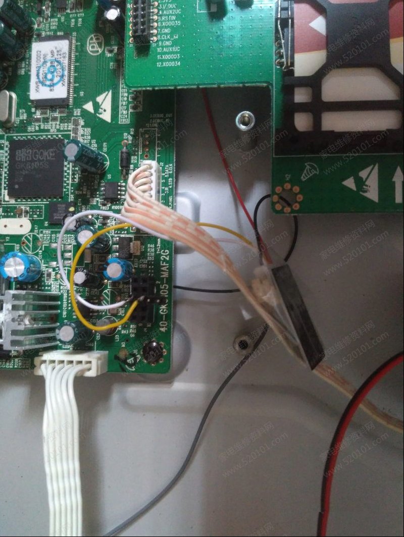

写入之前的连接:

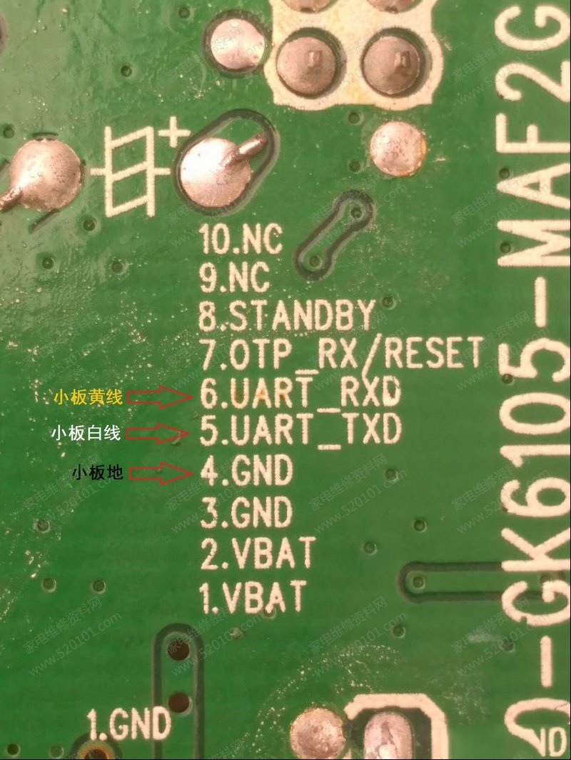

  三、小板跟主板的连接

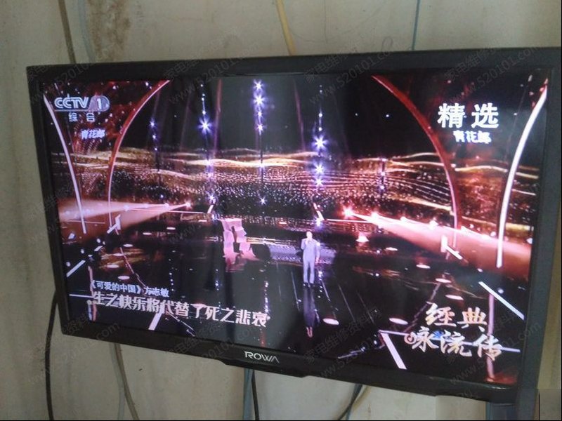

  四、出现“定位模块异常2”,清24,插入空白卡引导,显示“模块准备成功”,关机,换回原智能卡,正常收看
