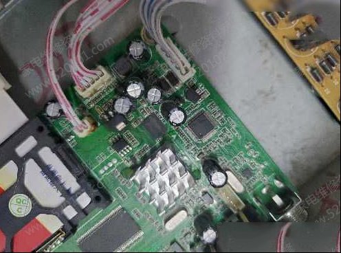

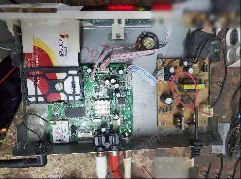

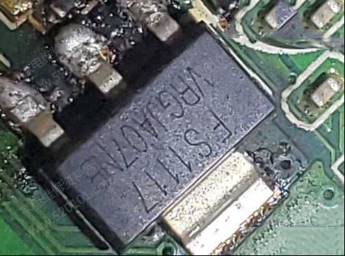

    收到同行送来的故障机壹台奥歌户户通机顶盒,故障表现为不开机维修,拆开机器测试电源正常,主要电压都有,但测量到1117发现1.2v电压不对,只有0.8V左右,怀疑是它问题,不过一般差点电压也一样能开机的呀?试一下不就知道了,于是找了个1117 1.2v的换上去后开机了,但是无信号,电压都有,就是没信号,难不成还有其他故障?主控虚焊?维修一筹莫展。
        因为已经修了几个小时了,我还是比较耐心,心中一闪,难不成还是1117问题?测量后在1v左右徘徊,难不成还必须得1.2v?本人修的多了,这个同款机一般是1.28v左右,无解了,找了好久,终于找到了同款正常机,原1117型号是FS1117 VRGJA07NB,更换后,开机了,信号正常,连刚才那个1117 1.2V的故障动不动智能卡通讯失败也解决了,也许这是通病吧。
