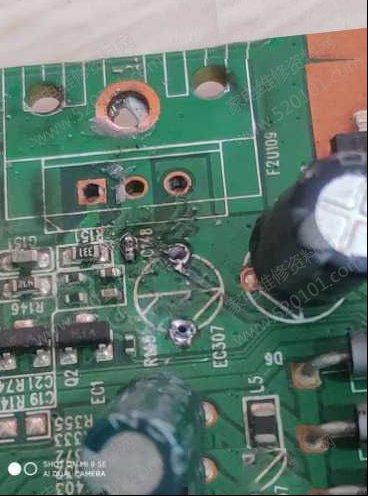

摘要: 收到同行送来的故障机壹台TCL村村通招标机,这台机顶盒故障是不开机且红灯也不亮,拆开机器检测先查供电大概就是 3.3V、2.5V、1.2V都正常,检查到22v负载短路,最后查到高频头电路有个贴片电容C148短路,更换之后故障修 ...
    收到同行送来的故障机壹台TCL村村通招标机,这台机顶盒故障是不开机且红灯也不亮,拆开机器检测先查供电大概就是 3.3V、2.5V、1.2V都正常,检查到22v负载短路,最后查到高频头电路有个贴片电容C148短路,更换之后故障修复,此机电源也有通病,也容易出毛病,顺便把电源也给换了。
