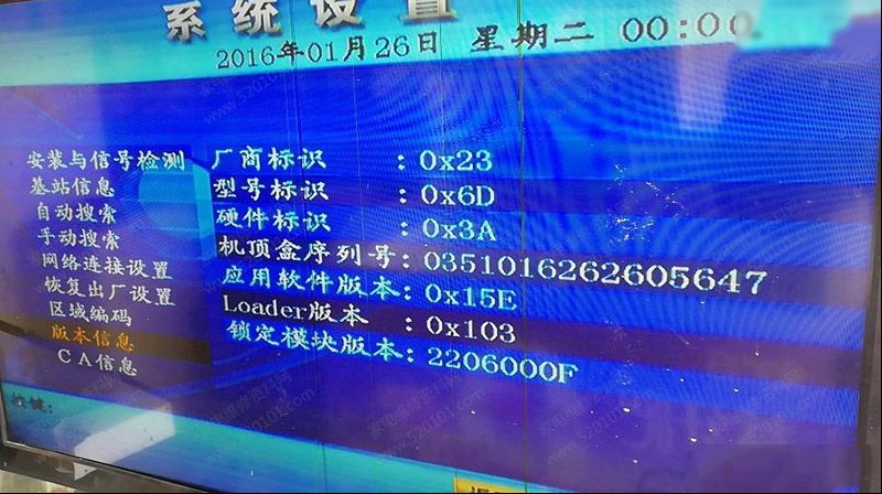

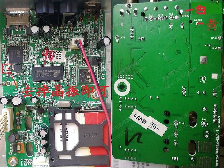

    收到其他维修同行的一台没有牌子的户户通机顶盒,其主控是上海高清HD3601,定位模块RDA8851ML+RDA6625E,模块版本是2206000F。其主板背面有HRXD,HTXD标识,PC-TXD(接黄),PC-RXD(接白)、正面有VCC、GND、TXD、RXD,我把模块26M晶振去掉了,上M4模块接HRXD和HTXD,一清二白后,M4板灯闪,不显示模块成功,进去后模块版本为00000000,具体方法如下图所示。

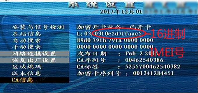

  IMEI码查看方法是:在系统设置-CA信息里,是十六进制的一串数字,要用转换工具转成十进制数,如下图所示。
