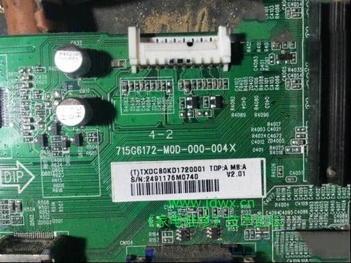

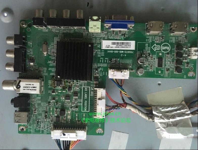

    近日收到同行送来的故障机壹台AOC冠捷LE32A3130/80液晶电视机,故障表现为是蓝灯亮不开机,这个一个经典的故障,刷主板上25Q64的数据就可以解决。
  附:AOC LE32A3130/80液晶电视主板(25Q64)存储器数据下载
