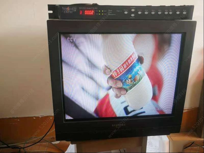

    自从2020年秋天开始,本人所在地区原来收视挺好的大锅出现大量的马赛克,主要以长条干扰居多,怎么调试也调不好,后来听说是手机5G信号干扰引起的,当时对这样的干扰没有任何办法屏蔽,据说网上有一个5G抗干扰头卖,但是太贵了,业余玩尽量少花钱或不花钱。前一段时间本人闲来无事再次调试,发现身体站在大锅的一侧信号有所好转,离开后信号变差,于是从废品站淘到一块铁丝网立在大锅旁边,遮挡5G信号发射的方向,效果良好,调试成功,建议大家碰到这样的问题也可以试一下。
