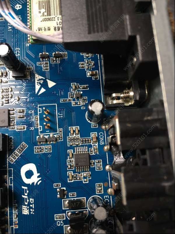

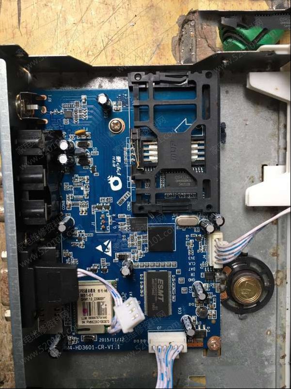

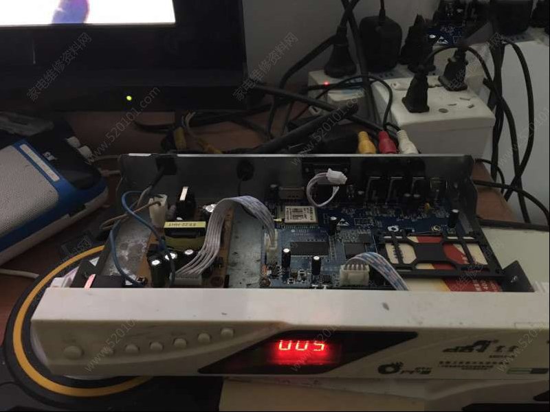

摘要: 本人已维修多台宽宏户户机顶盒,故障表现不仅声音小还有一个声道无声,根据经验判断,其声音模块TPF632A特容易坏,直接换一块芯片,修复正常,如下图所示,就是收到其他维修同行的一台机顶盒因声音模块TPF632A故障导致的 ...
    本人已维修多台宽宏户户机顶盒,故障表现不仅声音小还有一个声道无声,根据经验判断,其声音模块TPF632A特容易坏,直接换一块芯片,修复正常,如下图所示,就是收到其他维修同行的一台机顶盒因声音模块TPF632A故障导致的案例。
