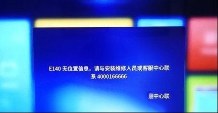

四、E140 无位置信息问题的主要原因及怎么修理
新一代直播卫星户户通设备在安装、使用过程中,有时会出现“E140无位置信息”问题,其主要原因包括:
1、天线面有遮挡
2、高频头损坏
3、北斗接收模块异常或设备异常
4、馈线质量差
5、F头接触不良
针对“天线面有遮挡”问题,请去除天线面遮挡物。
针对“高频头损坏”问题,请更换北斗高频头。
针对“北斗接收模块异常或设备异常”问题,请联系安装或维修人员维修。
针对“馈线质量差”问题,请购买质量过关规范的馈线。
  针对“F头接触不良”问题,请检查F头是否松动。
