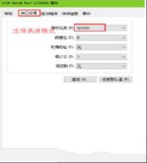

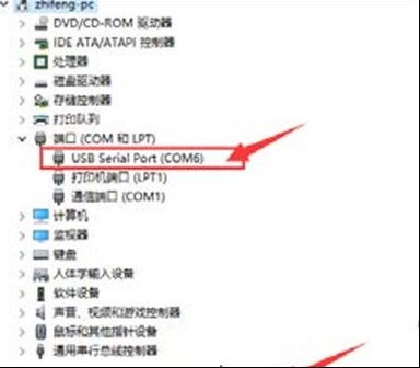

1、 查看刷机串口号,设置烧录速率。
  打开设备管理器,在端口里面找到usb serial port (com6) 这个就是usb转串口,记住com6。每台电脑插上去自动识别的串口号不同,请记住自己的。如果这儿没有,请正确安装驱动程序。

(1)选择端口,设备管理器里查到com几 就选择com几,本例是com6。
