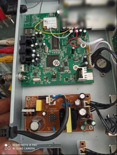

摘要: 收到同行送来的故障机壹台户户通机顶盒,故障表现为观看节目中过一会儿机顶盒会反复自动重启;首先拆开机顶盒,测量电源4.7v,5v 和24v都正常,主芯片6105s,芯片1.2v供电正常,凭经验代换1.2稳压芯片无效,忽然发现电源 ...
    收到同行送来的故障机壹台户户通机顶盒,故障表现为观看节目中过一会儿机顶盒会反复自动重启;首先拆开机顶盒,测量电源4.7v,5v 和24v都正常,主芯片6105s,芯片1.2v供电正常,凭经验代换1.2稳压芯片无效,忽然发现电源板异常烫手,怀疑电源有问题,看上去每个电容都没鼓包,手摸400v电容烫手,拆下来测量已经无容量,400v/22uF,更换后故障修复。
