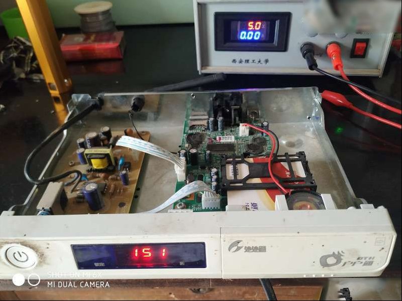

    户户通机顶盒不通电故障大致分为三种,一种是电源故障,第二种是主板短路导致电源保护五输出的故障,第三种是主板芯片、数据问题。(这个一般比较复杂,这里忽视了),对于前两种故障,基本可以快速(最多10分钟)搞定。针对第一种故障,户户通盒子最常见的就是不通电,对于主板问题导致电源保护(一般主板5V短路)的一般都是主板有短路,对于短路点很多人束手无策。最简单的办法就是烧鸡大法,主板上熏下松香或者撒点松香粉,接上可调电源5v哪里冒烟或者松香融化,就是故障点。
        本人最近遇到多类科海机器电容短路导致不开机,特别是这个C418故障是机顶盒的基本通病。

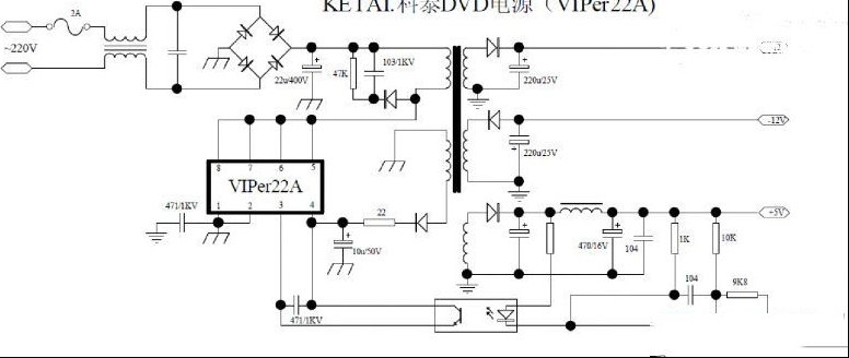

        第二种就是电源模块坏。遇到电源模块故障的,遇到手头没有的型号,完全不必单独去买,还要花时间等待。VIPER22A就是一个简单的万能模块,不需要添加任何件,一直VIPER22a解决问题,电路简单只需要拆掉原机模块周围件,装上VIPER22A 导线跳至相关电路就行,从拆到装好也只需要几分钟。
