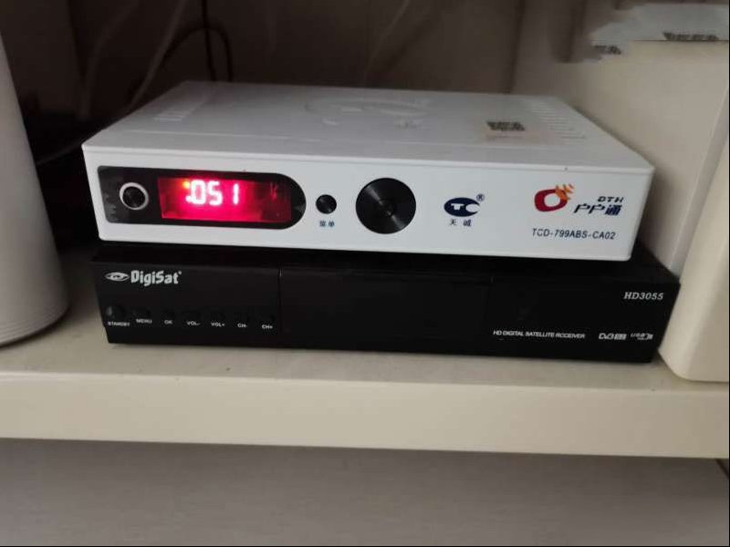

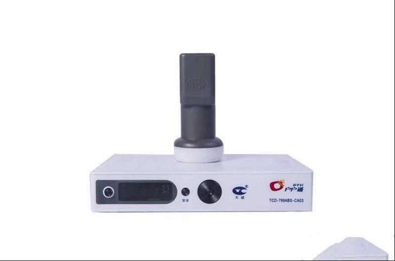

    现在家里客厅的电视机屏幕尺寸越来越大,之前的三代机标清节目源在画质方面已经无法满足要求了,前一段时间预定了收到其他维修同行的一台天诚TCD-799ABS-CA03四代高清机今天到货了,对方发的是中通快递,还是挺快的,三天准时抵达,下图是拆开之后的样子。
  高频头

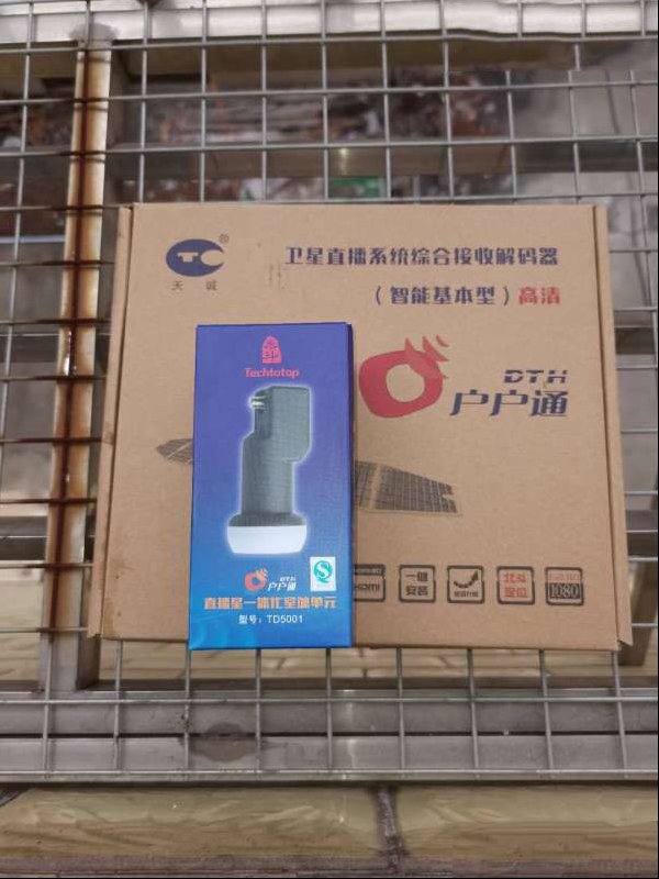

  外包装的样子

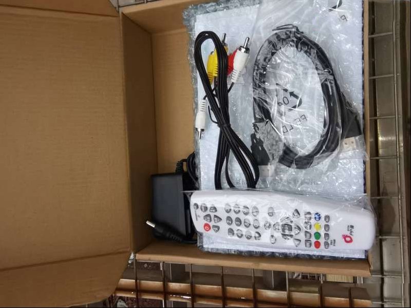

  内包装及附件

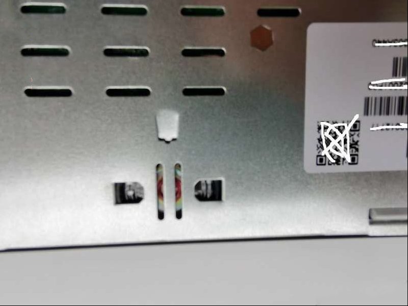

  现在的四代机质量还是不错的,不过等大量上市时,就不知道会咋样了,  以前三代机就是例子,从底壳可以看到,内置一个小喇叭,可以听数字广播新闻和音乐。

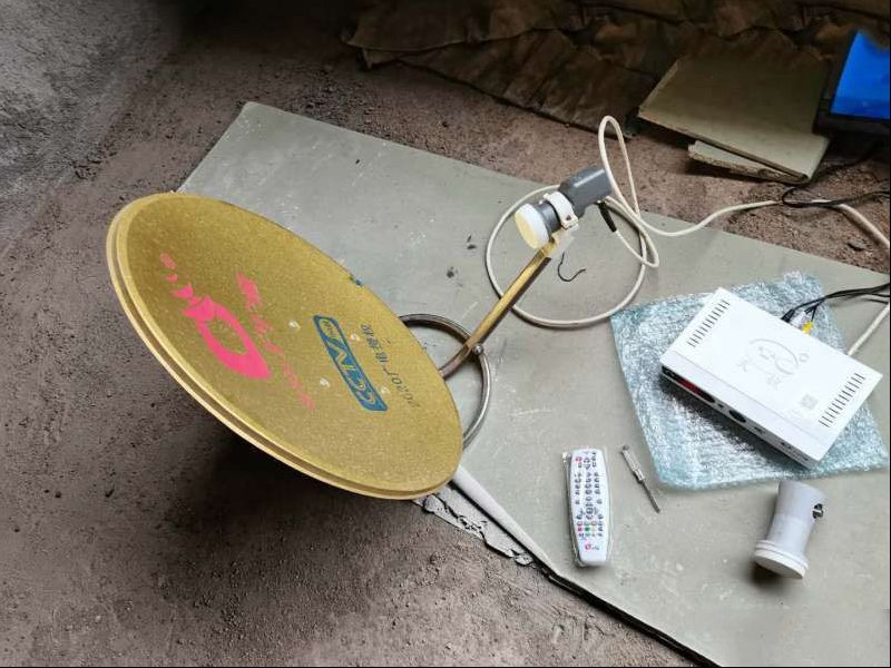

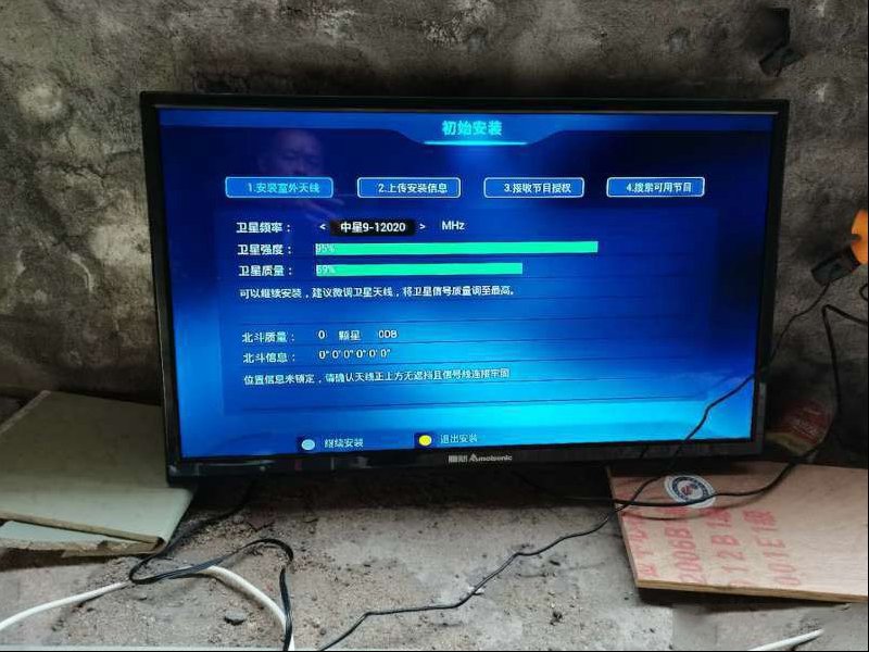

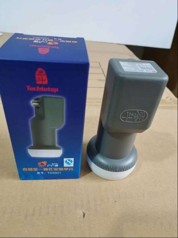

  马上开始调星,家里原来没装中九,得重新对星,先把数码天空的锅拿来用下,换了个头 ,中九园极化就是好,不用考虑极化角的问题,高频头装上去九不用管了。刚开始还整出了一个假信号来了,笑而不语。

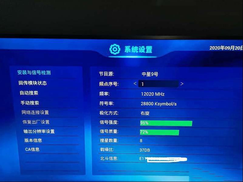

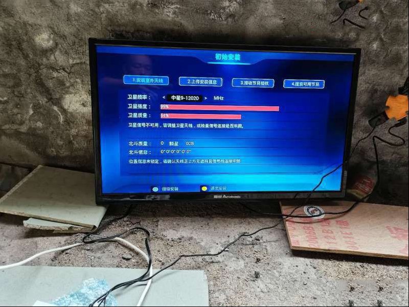

  中九信号超强,45的锅,很快九找到信号了,信号质量最大达到75,应该是不是虚标的。和三代机有点不同的是,信号质量找到了,有可能北斗卫星信号不太好,必须两者都要比较i强才行,我这里在室内靠窗的地方,北斗卫星显示只找到6--9颗,强度在35dB---39dB,不是很好,但够用了,而且北斗信号好像总有点姗姗来迟的感觉,要等。

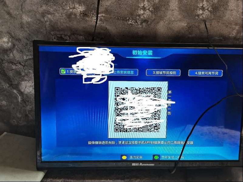

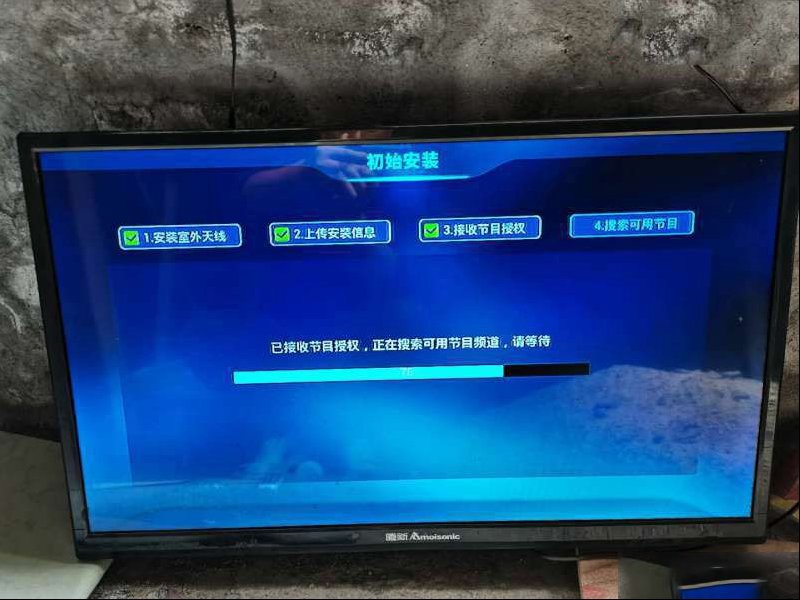

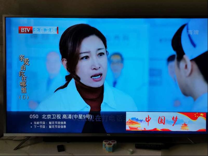

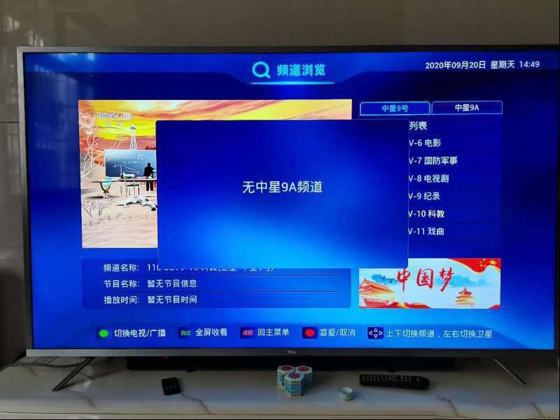

  对好星了,下面就是开户了,这个比三代免定位机麻烦多了,三代免定位机只要对好星了,马上九可以搜索节目,但是这个四代机不行的,要先把机器码拍给经销商,再把你的地址告诉经销商,然后等他上传好,才可以继续安装,然后电视画面上会出现一个二维码,拍好传给经销商,又要继续等,反正我是第一次安装,按照他说的,等了十分钟左右,授权好后,会自动开始搜索节目。

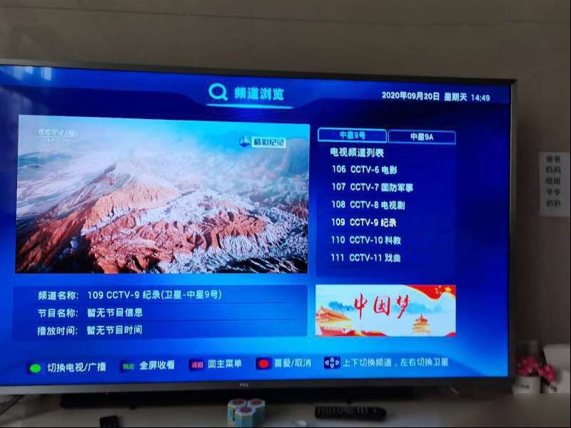

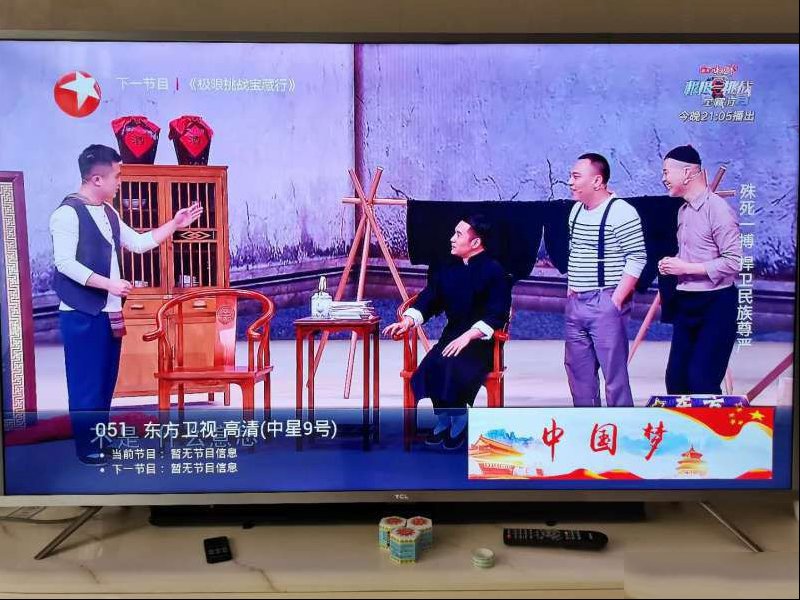

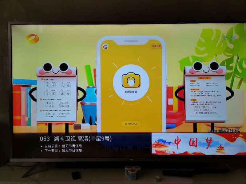

  装四代机还是为了看高清节目,节目清晰度和138数码上的高清差不多,个人感觉,比智能电视上的某些直播APP上的蓝光版本的节目源要差点但标清节目就有点惨不忍睹啦,

3.四代的高清机对北斗卫星要求很严,如果北斗信号弱,很容易出现 E140无位置信息的提示。

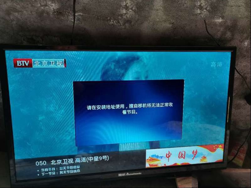

4.四代机是通过北斗卫星来定位的,据户户通网站的说法是,可以移动500米以内的范围,
