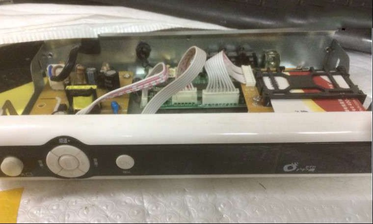

摘要: 收到同行送来的故障机壹台海尔2307方案的户户通机顶盒,故障表现为是卡在“户户通”界面死机,拔掉馈线重启,再接上馈线正常使用拔掉馈线就可以开机,等信号中断的号码出现后,再接上馈线,就可以正常使用了。不动馈线,再 ...
    收到同行送来的故障机壹台海尔2307方案的户户通机顶盒,故障表现为是卡在“户户通”界面死机,拔掉馈线重启,再接上馈线正常使用拔掉馈线就可以开机,等信号中断的号码出现后,再接上馈线,就可以正常使用了。不动馈线,再次重启的话,故障还原如上所述,周而复始。

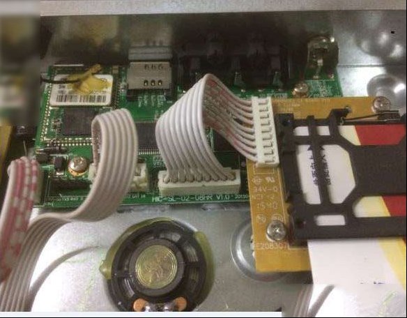

        这是海尔机芯通病,是近期卫星升级投放新一代北斗户户通广告,绝大多数机器正常升级通过,而有少数机器升级不通过所出现的故障,所以说这不是简单的硬件损坏问题,是25Q64数据问题。
        附:海尔600H QW200机顶盒数据,重写25q64后,清空24c128,空卡引导一下。
