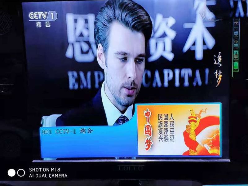

摘要: 最近维修收到其他维修同行的一台户户通,提示E01请正确插入智能卡,原本以为清洗智能卡座子或是智能卡可以解决,结果处理后无用,换一张卡故障依旧,于是测试座子结果一点电压没有,测试芯片CS4524LO供电正常,后来用一个坏 ...
    最近维修收到其他维修同行的一台户户通,提示E01请正确插入智能卡,原本以为清洗智能卡座子或是智能卡可以解决,结果处理后无用,换一张卡故障依旧,于是测试座子结果一点电压没有,测试芯片CS4524LO供电正常,后来用一个坏的机器取一个PN2300A换了还是一样,我估计我去的芯片没有问题,后来将27M换了座子有电压了,害怕再出现问题后来在坏的机器上面取了一个27M得换了,居然座子有没有电压了,反复折腾了一会,最后座子彻底没有电压了,之前测试过芯片供电4.2V,以为影响不大,后来静心分析,座子有时候有电压,是不是和电源有关,于是将坏的机器电源5V直接过去,机顶盒座子电压恢复正常,后来换了机器TL431,5V为4.9V,当然机器也好了,这个机器走了弯路主要是机器电源输出的20V、15V和标注没有一点下降,心想机器设计5V电压就只有4.2V,还有读卡芯片本来电源范围就宽。
