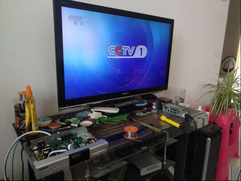

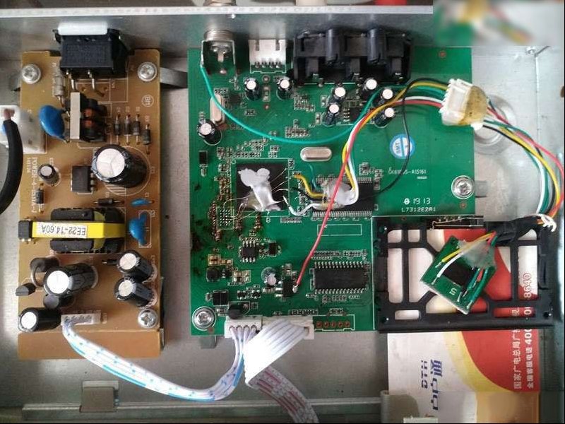

    收到同行送来的故障机壹台天地星国科芯片机顶盒,此机开机升级中,反复重启。天地星厂家生产的免定位,131版本固化基站以后的主板,没有模块也没有小板。为了方便烧写25Q64使用飞线方法,省去反复用疯抢吹25Q64,和给25Q64植锡。利用国科修改工具完美修复。
