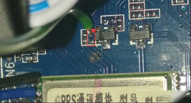

    首先,小板模式下如何找到?如下图所示,模块TX到主芯片RX之间的100欧姆贴片电阻,其原理:基站发射——定位模块接收——主芯片AT指令获取

        我们要做的是:先找到模块TX到主芯片之间的电阻,拿掉它,这样,定位模块就无法把数据发送给主芯片了。去掉电阻,户户通开机后,模块的版本号和基站将不再显示。怎么找这个电阻呢?电阻和模块上的TX是直连的,所以他们中间的电阻值是0,根据这个原理来找。

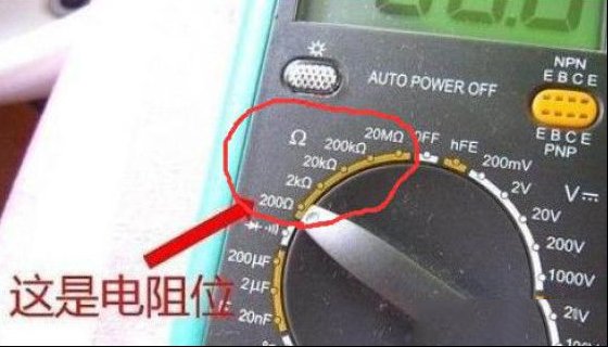

  1.万用表放在电阻档上,像个“耳挂”,Ω。随便放一个档上,比如200Ω。
  2.机顶盒在未通电的状态下,把万用表的红笔扎到模块的到主芯片的TX上(具体看接线图上的标注)。
  3.用黑笔在模块及芯片周围的100欧小黑色的贴片电阻一端测量,如果万用表显示为0,则说明这个电阻和主芯片是直连的,再测试另一端,如果还是0,说明这个电阻就是我们要找的TX 到主芯片中间的电阻了。
  5.去掉电阻,然后开机,系统设置——版本信息,看看模块版本是否为00000000,再到基站信息看看基站是否为空如果是,说明电阻去掉成功。
